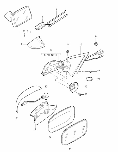

Сообщение от Deadman Посмотреть сообщение
нет ли схемы или картинки устройства именно механизма складывания?
14.10.2016, 13:49   #10
Deadman
спасибо. руками именно с той стороны как я написал?
схему эту я знаю, к сожалению на ней отдельно не обозначено само устройство складывания. и видимо заказать отдельные детали заклинившего механизма не заказать((
