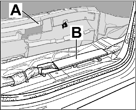

Дополнительные работы, основной жгут проводов (точки соединения A и B) – зона правого порога
Обзор: точки соединения – блоки управления
A - Точка соединения SC 14/15
B - Точка соединения SC 24/25

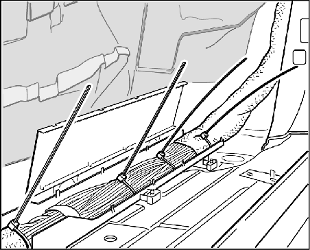

1. Слегка отогнуть ковровое покрытие и звукоизоляцию -A- в переднем правом пространстве для ног.
2. Приподнять ковровое покрытие -A- на правой стороне порога и откинуть внутрь.
3. Извлечь из зажима и вскрыть оболочку основного жгута проводов -B- .
4. Удалить четыре хомута и освободить основной жгут проводов.
информация
Коррозию можно опознать по тому, что жилы не блестят, а выглядят оксидированными или потускневшими.
5. Удалить изоляцию со всех точек соединения (от 4 до 8, в зависимости от комплектации автомобиля) и проверить точки соединения на наличие коррозии.
5.1. Коррозия обнаружена — продолжить с пункта 6.
5.2. Коррозия не обнаружена — продолжить с пункта 9.
информация
Для того, чтобы избежать замены проводов, необходимо заново последовательно обжать точки соединения.
информация
Расположение проводов см. в электросхеме.

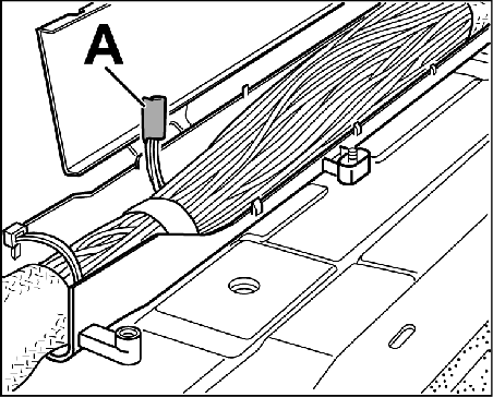

6. Обрезать кусачками-бокорезами одну из вскрытых точек соединения -A- настолько, чтобы коррозии больше не наблюдалось, и зачистить концы проводов. Жилы должны блестеть и не быть оксидированными или потускневшими.
информация
Отдельные этапы работы по зачистке, обжатию, усадке/изолированию электрических проводов следует выполнять с особой тщательностью.
Необходимо учитывать и соблюдать указания по зачистке, обжатию, усадке/изолированию электрических проводов.
Перед началом работ следует изготовить образцы для обжима.
7. Обжать зачищенные концы проводов точки соединения обжимными втулками и ручными обжимными щипцами из комплекта для ремонта жгутов проводов Cayenne Nr.155-2.
8. Последовательно обрезать, зачистить и заново обжать все остальные точки соединения с признаками коррозии.
9. Изолировать все точки соединения подходящим усадочным шлангом -A- и тщательно обработать промышленным феном со специальной форсункой (рекомендованные аксессуары для ремкомплекта жгутов проводов) для защиты от воды.
10. Проложить основной жгут проводов и закрепить четырьмя новыми хомутами. Обрезать концы хомутов.
11. Установить оболочку основного жгута проводов -B- .
12. Установить на место ковровое покрытие -A- на правой стороне порога.
13. Если необходимо после попадания влаги оставить автомобиль для сушки на 3 – 4 часа (можно на ночь) в сушильной камере при температуре ок. 60 °C.
14. Установить на место ковровое покрытие и звукоизоляцию -A- в переднем правом пространстве для ног.
1. При обнаружении капель воды определить причины появления влаги.
2. Установить каркас правого переднего сидения.
3. Установить обивку правой передней боковины.
4. Установить облицовку под передней панелью справа.
5. Произвести действия, предусмотренные после отключения аккумуляторной батареи.

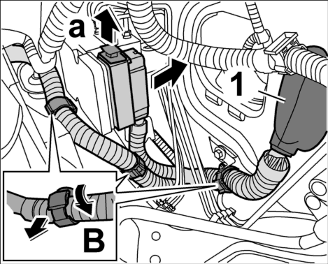

19.02.2015, 22:49   #2
Ремонт главного жгута проводки (разъем PSM)
