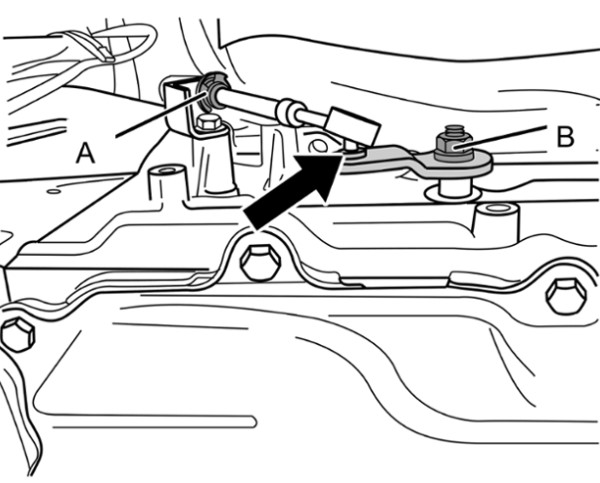

1 Снять экран на коробке передач. Для этого выкрутить три крепежных винта -стрелка-.
Информация
При установке новой тяги селектора, при демонтаже она должна непосредственно крепиться к старой. Таким образом обеспечивается правильное положение.
2 Снять стопорную шайбу -A- с тяги.
3 Снять тросовую тягу селектора с шаровой головки с помощью инструмента VAS 6933 - Демонтажный инструмент.
4 Извлечь тягу селектора через кронштейн селектора вверх.

Монтаж тяги селектора
1 Установить тягу через нижнюю часть кронштейна селектора.
Информация
Непосредственно перед снятием старого троса рычага селектора к нему следует привязать новый. Таким образом будет обеспечено правильное расположение.
Информация
При использовании нового троса рычага селектора следует заменить механизм регулировки.
2 Вставить резиновую втулку тяги в нижн. часть кронштейна селектора.
3 Установить защитную пластину -A- на держатель тяги со стороны КПП.
Информация
Следить за корректностью установки стопорной пластины.
4 Установить тягу на шаровую головку -стрелка-.
5 Установить экран коробки передач. Вкрутить три крепежных винта -стрелка- .
