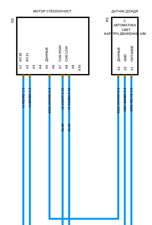

Смотри , что я сделал и попробуй у себя, я взял отключил датчик дождя, если он у тебя есть, корпус вокруг зеркала пластиковый открываешь, и там маленький штекер с 3 контактами, это датчик дождя, отключил я его и не поверишь уже месяц и по ливням и по любой погоде прошёл этот глюк...
смысл в этом есть, они откуда-то берут сигнал о скорости, и стоя на месте она думает как будто ты летишь на большой скорости, в моём случае, руль очень тяжело крутиться, как будто 200 км в час летишь, аж двумя руками приходится крутить с очень большим усилием, хотя стою на месте...
откуда я подумал на датчик дождя, в один вечер я приехал домой в дождь и поставил машину, и не выключил положение датчика дождя, пару дней была сухая погода, и в сухую погоду завёл, прогрел пару минут, собираюсь ехать, а руль не повернуть и вижу что Включен этот датчик дождя, долго не думая, взял отключил и вот месяц ни каких проблем
Владимир, а откуда берут сигнал о скорости датчик дождя и рулевая рейка?
30.03.2020, 20:42   #12
Сообщение от AntonP Посмотреть сообщение
Владимир, а откуда берут сигнал о скорости датчик дождя?
По шине CAN со стороны блока управления стеклоочистителя

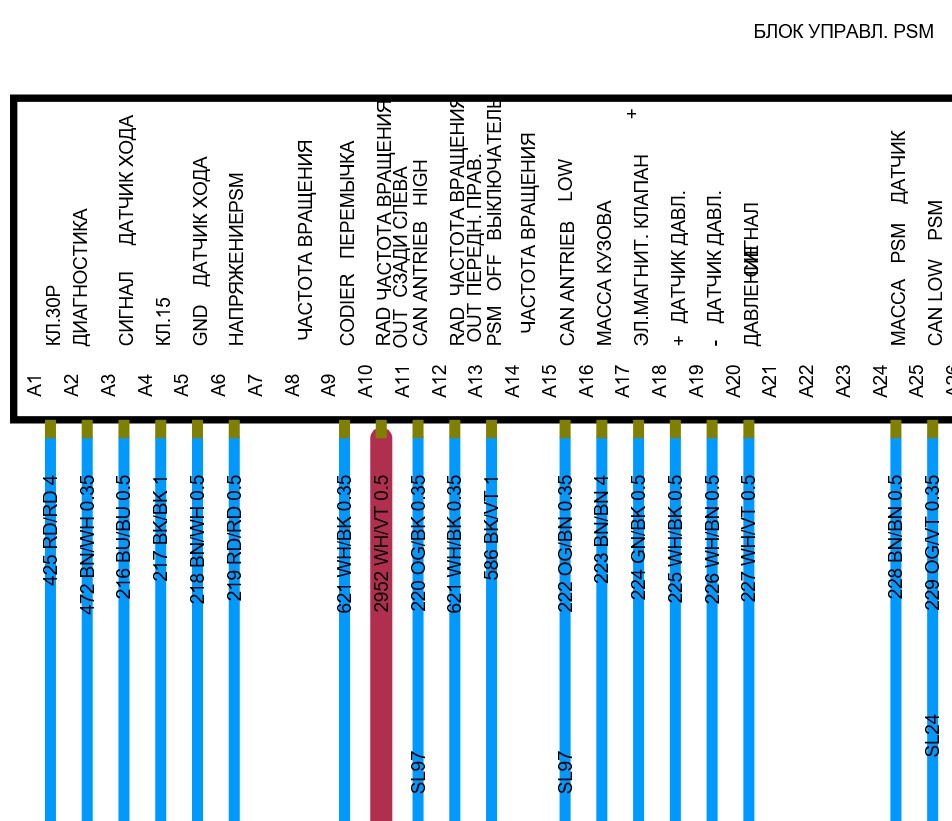

а откуда берут сигнал о скорости рулевая рейка?
С блока управления PSM. Сигнал со стороны датчика ABS заднего левого колеса

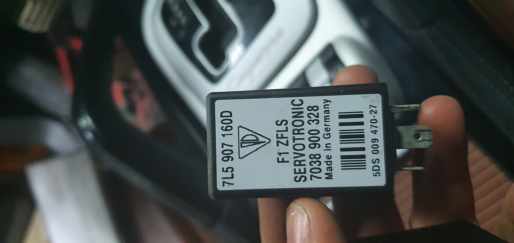

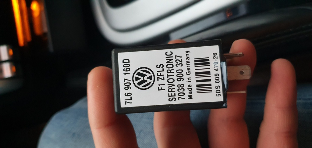

А как ты мог поставить от туарега блок сервотроника если у кайена 9контактный блок , а у туарега 7 контактный? с виду одинаковые, но номера то разные и контактами отличаются, ну да ладно
Хз, может у разных туарегов стояли разные реле сервотроника, но я взял своего модельного года туарега с таким же двиглом, и не поверите, сервотроники прям 1 в 1 одинаковые, различие тока в первых символах 7L5 и 7L6 )) Вот фото, оба 9 контактные

Связь легкая есть между датчиком дождя и сервотроником, они с одного места берут сигнал о скорости, а точнее с левого датчика абс приходит сигнал на блок абс, а от туда идёт провод на дворники и на блок сервотроника, а с дворников на датчик дождя, но там правда связь в одностороннем режиме, по сути если парит датчик дождя он не может глюк давать
