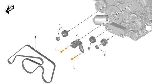

Ременный привод
1 Направляющий ролик 2
2 Гидравлический натяжитель ремня
3 Винт
4 Направляющий ролик 1
5 Двойной поликлиновой ремень
6 Направляющий ролик 3

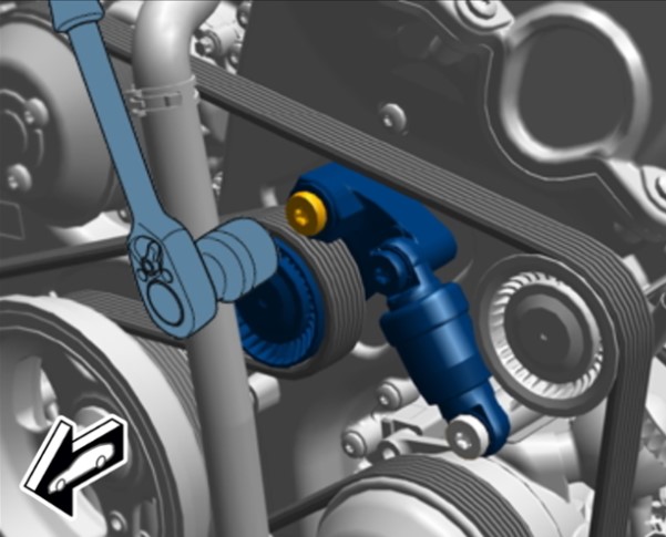

1 Отметить мелом направление вращения приводного ремня.
2 Открыть крепежный зажим шланга ОЖ. Отжать шланг ОЖ в сторону.

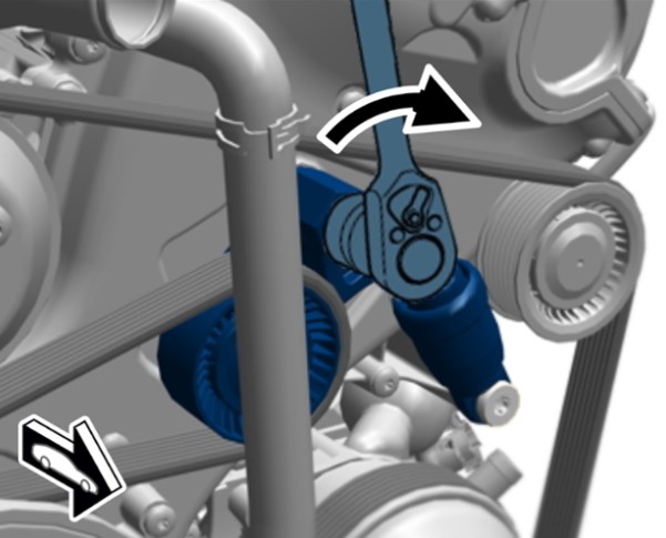

3 Ослабить и снять приводной ремень. Для этого провернуть натяжитель ремня за шестигранник Шестигранник натяжителя ремня накидным ключом (размером 30 мм) или ключом-трещоткой со сменной головкой по часовой стрелке Ослабление ремня (ослабить приводной ремень) и снять приводной ремень с натяжного ролика. Затем медленно разгрузить натяжитель ремня.
4 Снять приводной ремень.
Название: Ременный привод.jpg
ID:	28713   Нажмите на изображение для увеличения
Название: Шестигранник натяжителя ремня.jpg
ID:	28714   Нажмите на изображение для увеличения
Название: Ослабление ремня.jpg

1 Уложить приводной ремень согласно рисунку. В завершение только на натяжителе ремня должна быть свободная петля приводного ремня, предназначенная для его укладки.
1.1 Установить поработавший приводной ремень в направлении вращения в соответствии с маркировкой, нанесенной при демонтаже. Уложить приводной ремень на все шкивы и ролики прямо и без перекосов (оставить петлю перед натяжным роликом). В последнюю очередь провернуть натяжитель ремня за шестигранник накидным ключом (размером 30) или ключом-трещоткой со сменной торцовой головкой по часовой стрелке и уложить приводной ремень вокруг натяжного ролика. Затем медленно разгрузить натяжитель ремня.
1.2 Вновь ослабить натяжитель ремня, повернув его за шестигранник по часовой стрелке, и наложить петлю приводного ремня. Создать натяжение в натяжителе ремня.
2 Проверить правильность установки приводного ремня на шкивах. Ременный привод
Ременный привод
3 Винт
3 Провернуть двигатель за гаситель крутильных колебаний по часовой стрелке и проверить правильность монтажа приводного ремня. Данная работа облегчается путем демонтажа свечей зажигания в ходе техобслуживания.
