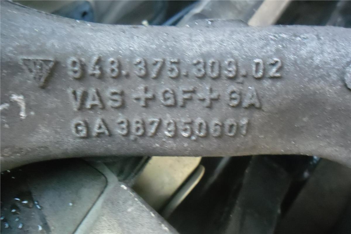

Подыскал кронштейн опоры двигателя вот такой , но вот незадача - никто не знает от какого мотора.. гляньте , пожалуйста ...фото прилагаю
Подойдет на мой мотор- 3,6?

11.03.2020, 21:48   #14
Нет....
