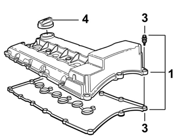

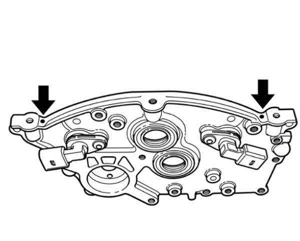

1 Перед выполнением монтажа крышки ГБЦ нанести герметик 000 043 207 54 (по состоянию на 02/09) согласно рисунку. Нанесение герметика на крышку кожуха ГРМ сверху.
2 Монтаж крышки ГБЦ (клапанная крышка)
2.1 Заменить прокладку крышки ГБЦ и уплотнители свечных колодцев.
Информация
Прокладки свечных колодцев имеют фиксатор против проворачивания. Этот фиксатор должен быть вставлен в специальную выемку в крышке ГБЦ.

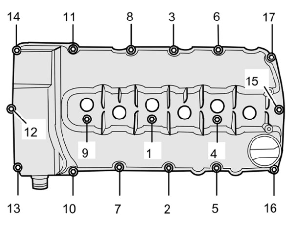

2.2 Наживить от руки крепежные винты - 3 -.
2.3 Затянуть крепежные винты согласно рисунку. Порядок затяжки крышки ГБЦ
Информация
Последовательная затяжка крепежных болтов крышки ГБЦ осуществляется равномерно по часовой стрелке!
Уплотнительные кольца крепежных болтов M6 с распорными втулками проверить на наличие повреждений и при необходимости заменить!
Момент затяжки 10 Nm

Здравствуйте Владимир ,можно пояснить ,прокладки свечных колодцев их вроде как нет на схеме выше? Можно номер для заказа,Спасибо .
И вопрос про герметик, мазать от стрелки до стрелки кожух ГРМ или это точки мазанья))обозначены на схеме выше ?
Кожух грм получаится стоит на герметике раз нет проладки? Меняется без снятия двигателя? Еще раз спасибо!
31.10.2018, 11:50   #3
Сообщение от Дима178 Посмотреть сообщение
Это неотъемлемая часть самой прокладки клапанной крышки. Поставляется в сборе.
Как на схеме выше
Верно

Владимир,про герметик опять не ясность ))можно по конкретней ,герметик на точки где стрелки ? как на рисунке или от стрелки до стрелки намазать?Спасибо
01.11.2018, 12:04   #5
Верно
Нет

Благодарю ! Теперь ясно,только что там даст ? От этих точек)) или там изгиб прокладки не прилигает плотно?
02.11.2018, 10:46   #7
Верно.
Частенько в этих местах и собирается моторное масло, если не обработать герметиком.
