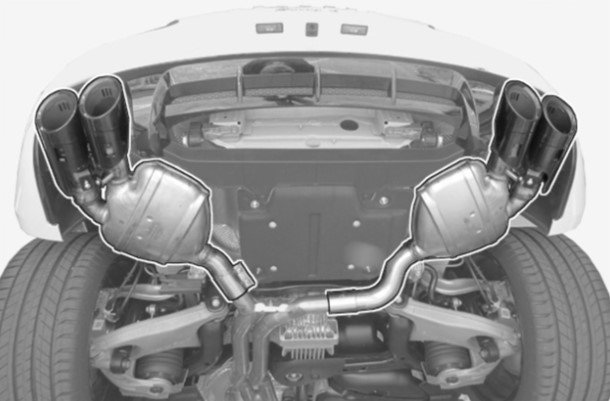

После установки спортивной выпускной системы изменяется схема переключения заслонки для ОГ в сравнении с серийной выпускной системой.
Примечание:
Спортивная выпускная система активируется и деактивируется с помощью дополнительной кнопки "Сдвоенная выпускная труба" или серийной кнопки Sport на панели выключателей. В режиме Sport спортивная выпускная система может быть деактивирована нажатием кнопки "Сдвоенная выпускная труба".
Мощность двигателя и параметры ОГ автомобиля не меняются. В индивидуальной комплектации “0P8/0P9” автомобили оснащаются спортивной выхлопной системой в том числе на заводе.

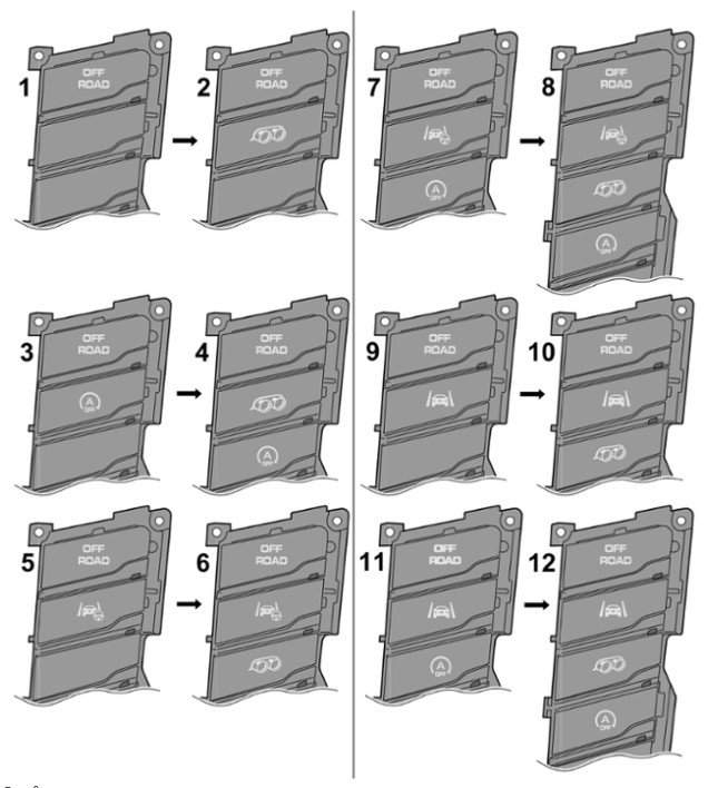

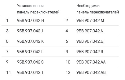

Указание по заказу:
Панель переключателей (клавишная панель) заказывается дополнительно.
Изображение и таблица упрощают заказ.

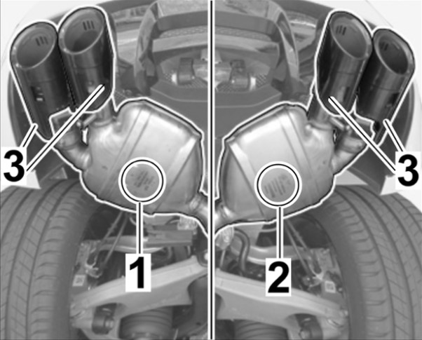

Примечания:
Отличительные признаки в установленном состоянии
1 Маркировка дополнительного глушителя, левого
2 Маркировка дополнительного глушителя, правого
3 Маркировка насадок выпускных труб
