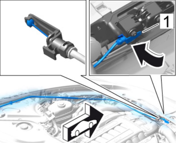

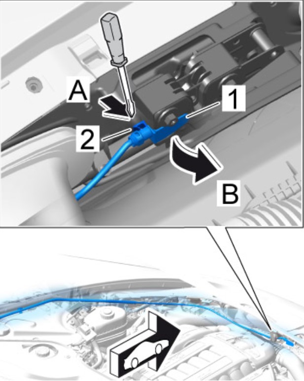

1 Разблокировать трос замка передней крышки -1- на нижней части замка передней крышки.
1.1 Разблокировать фиксатор -2- на тросе передней крышки -A-.
1.2 Отсоединить замок троса замка передней крышки-1--B-.

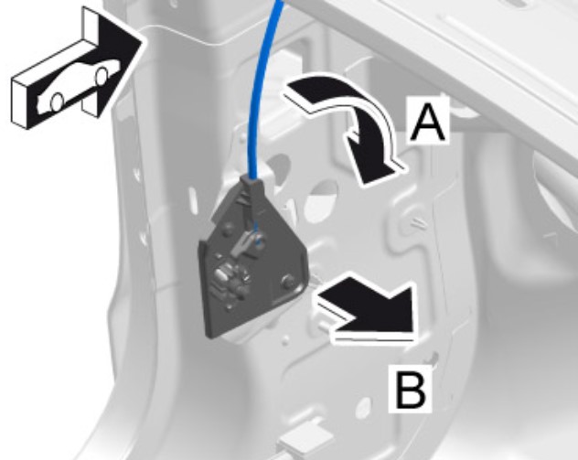

3 Отсоединить трос замка передней крышки от элемента управления.
3.1 Разблокировать направляющую трубку на элементе управления и повернуть трос -A-.
3.2 Вывести трос замка передней крышки из крепления -B-.

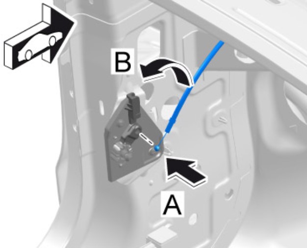

1 Закрепить трос замка передней крышки на элементе управления.
1.1 Вставить захват в крепление -A-.
1.2 Защелкнуть направляющую трубку в крепление -B-.

3.2 Защелкнуть трос -1- на нижней части замка крышки.
