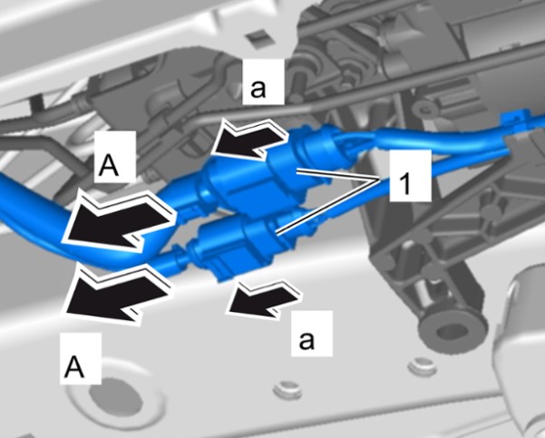

1 Разблокировать электрические разъемы -1--a- и отсоединить их -A-.

Название: Отсоединение разъема на компрессоре.jpg
