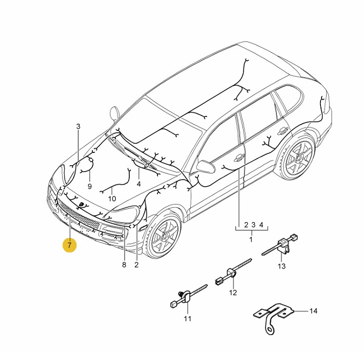

Вот правда на схеме бы найти эту проводку чтоб заменить на новую
Проводка самого бампера?

и заменить полностью ее? или в местах разрыва просто?

Сообщение от meloman Посмотреть сообщение
Проводка бампера единая, только нужно определить ее правильно
