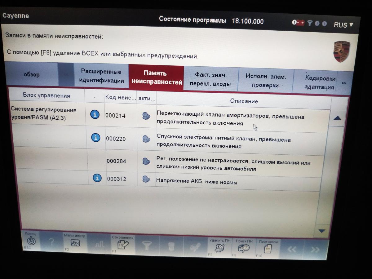

кай 958 2011г подвеска не регулируется пивис2 выдает следующие ошибки в каком направлении двигаться?

Для начала нужно проверить предохранитель на 40А питания компрессора

При каких условиях перестала работать подвеска?

Ошибки эти не активные, это было в прошлом.
Машину поднимали на подъёмник?
Красные лампочки на качалке моргают?

предохранитель целый

неизвестно, приехал с жалобой на то что не поднимает, перед немного упавший и в целом машина стоит неровно от того что компрессор не включается, ошибки есть по клапанам регулирования жесткости но на включения компрессора они влиять не должны, ошибка 000284 после сброса появляется вновь. думаю измерить питание на компрессоре

обозначение поднятия на щитке моргает и пишет, нет возможности,и компрессор молчит,
Добавлено через 28 минут
пока висит ошибка 000284 и на табло при попытке поднять машину пишет нет возможности

На включение компрессора могут влиять разные вещи. Например отсутствие нужного объема газа в ресивере. Так что нужна история что делали и как. Ну или проверяйте актуальные значения, что в них не так. Если нет азота в ресивере его придется накачать сначала. Компрессор можно проверить на столе, но тогда точно придется накачивать систему.
