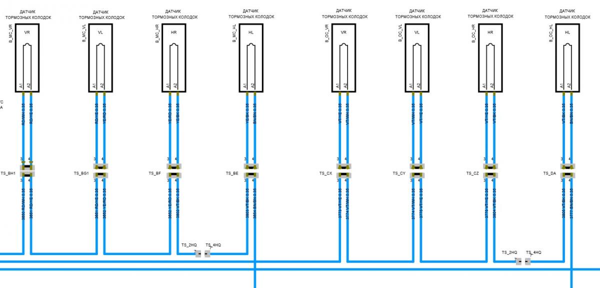

подскажите пожалуйста где копать отвалившийся провод или разъем, я так понимаю , что датчики подключены по кругу, то есть если один стирается, то загорается сигнал на панели. Датчики все проверены-целые, разъемы не окислены. Может есть где то больное место из опыта? Авто 2008 год, Турбо С. Просто стремно так ездить, вдруг кончаться неожиданно колодки, на диски ценник то кусается чутка=) ОД сказал что надо менять чуть не всю проводку....

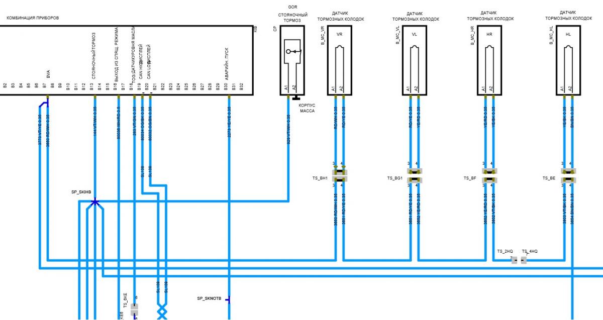

Вопрос в том что визуально все провода целы и не окислены(разъемы тоже), не подскажите где они собираются в "кучу"? ну что бы прозвонить целостность самих проводов до блока или панели или чего там еще.... Просто никто не берется, бояться что-ли...Искать наобум просто не то что бы устанешь, а офигеешь=)
18.10.2019, 15:52   #4
Сообщение от alexmargo663 Посмотреть сообщение
Контакты наверное, а не провода.
Это лишнее. Так глубоко не нужно
Просто взгянуть на схему и будет ясен порядок действий

за схему спасибо, вот этого нигде и нету.... Буду сам копать...
Добавлено через 15 минут
То есть получается с двух передних колес и с двух задних идет один провод в панель, а второй куда идет? масса или плюс?
18.10.2019, 16:34   #6
масса или плюс?
Масса

Схема немного не такая(смотрел по туарегу в Эльзе того же года), ну да пофигу, разобрался, все как всегда стандартно-сервисмены, кто менял колодки не вставили до конца один разъем, как итог-попала вода и он окислился внутри-почищено, помазано-работает. Звонил от кузова к панели каждое колесо, кузов-левое заднее-правое заднее-левое переднее-правое переднее-панель,на левом переднем перестало звониться-дальше все просто, соединений всего два на каждое колесо-одно сам датчик, второе под подкрылком, были почищены оба на всякий случай и проверены остальные. Спасибо за помощь.
