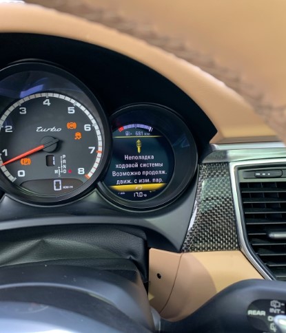

09.09.2019, 21:07   #2
Сообщение от westik123 Посмотреть сообщение
Доброго дня!
на Macan Turbo 2014г
VIN?
09.09.2019, 21:09   #3
Пару из них скину скринами ниже.
Пожалуйста, загружайте изображения сразу на форум https://forum.cayservice.ru/showthread.php?t=6368
09.09.2019, 21:24   #4

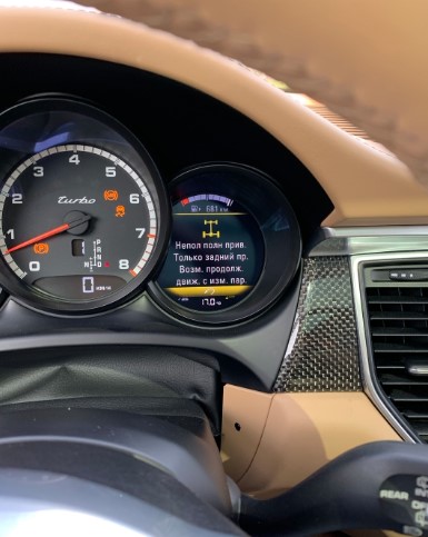

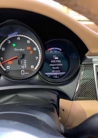

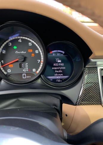

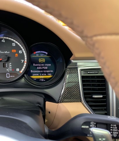

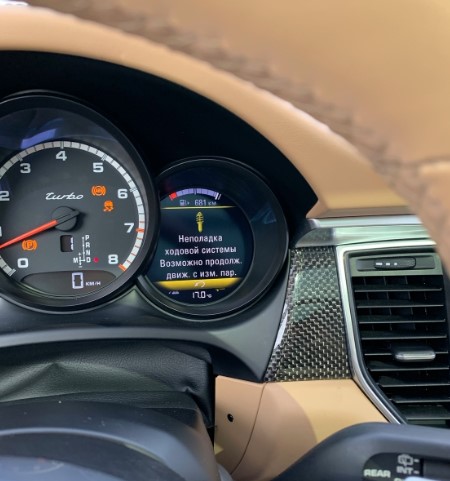

Чтобы по делу что-то советовать нужны коды неисправностей в блоках управления. По индикации на комбинации приборов можно только гадать. Каждая индикация неисправности на комбинации приборов может загораться как прямая неисправность, также и как следствие из-за неисправности в другом блоке управления. Тут нужно все расставить на свои месте, кто виновник неисправности, а кто выдает индикацию только из-за того что продублировалась ошибка в соседнем блоке управления.
09.09.2019, 21:47   #5
westik123
VIN?
в основном проблема по-видимому связана с пневмой и работой ходовой
09.09.2019, 21:56   #6

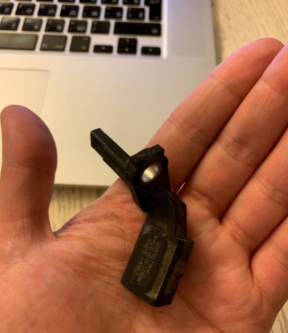

в общем, в основном проблема по-видимому связана с пневмой и работой ходовой, как объяснили официалы - мол ошибки выскочили все одновременно просто потому, что система не видела датчик (фото которого я прикрепил к первому сообщению). И якобы раз автомобиль не был уверен есть ли у него правое колесо, вот все ошибки и вывалились одним махом: )
Это называется датчик ABS. Он действительно дает информацию блоку управления ABS о вращении колеса. Но нужны ошибки и их статус чтобы можно было понимать что случилось.
В принципе, мне хотя бы теоретически интересно, чем может помимо датчиков быть вызвана проблема с постоянным "гулянием" пневмы вверх вниз на каждом светофоре, при том что компрессия воздуха в порядке, утечек никаких нет, судя по диагностике официалов..
Сделайте фото ошибок в блоках управления, тогда сможет уже уверенно говорить что в порядке, а на что обратить внимание. Ну не за что тут зацепиться исходят из того, что вы рассказали. Главное в любой неисправности взять верное направление для диагностики и последующего ремонта.
