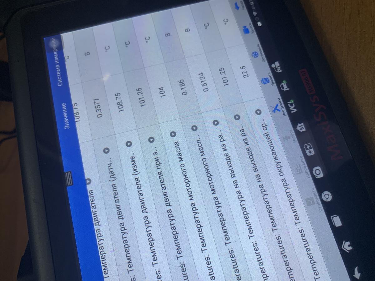

Владимир, температура охлаждающей жидкости «гуляет» от 94 до 105 градусов и обратно... также прикладываю фото.
Судя по всему выше чем норма. Что проверено с вашей стороны?
06.09.2019, 08:42   #16
Rss_team
Владимир, с чего посоветуете начать? Недавно поменял радиатор основной, термостат и помпу.
