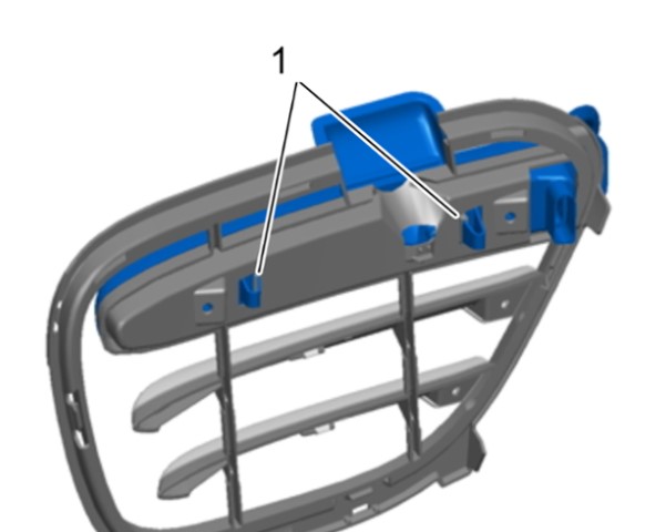

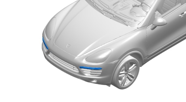

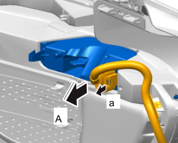

Снимать бампер нужно
1 Снять решетку воздухозаборника спереди.
2 Снять облицовку передней части кузова.
Название: Место установки дополнительной фары.jpg
ID:	19475   Нажмите на изображение для увеличения
Название: Крепление дополнительной фары.jpg
ID:	19476   Нажмите на изображение для увеличения
Название: Отсоединение разъема дополнительной фары.jpg
ID:	19477   Нажмите на изображение для увеличения
Название: Демонтаж дополнительной фары.jpg
22.07.2019, 11:33   #5
LPS
Всем привет! Я снял эти побрикушки отогнув подкрыльники и снял обшивку подкапотного пространства. Получилось без снятия бампера но пришлось попыхтеть.
