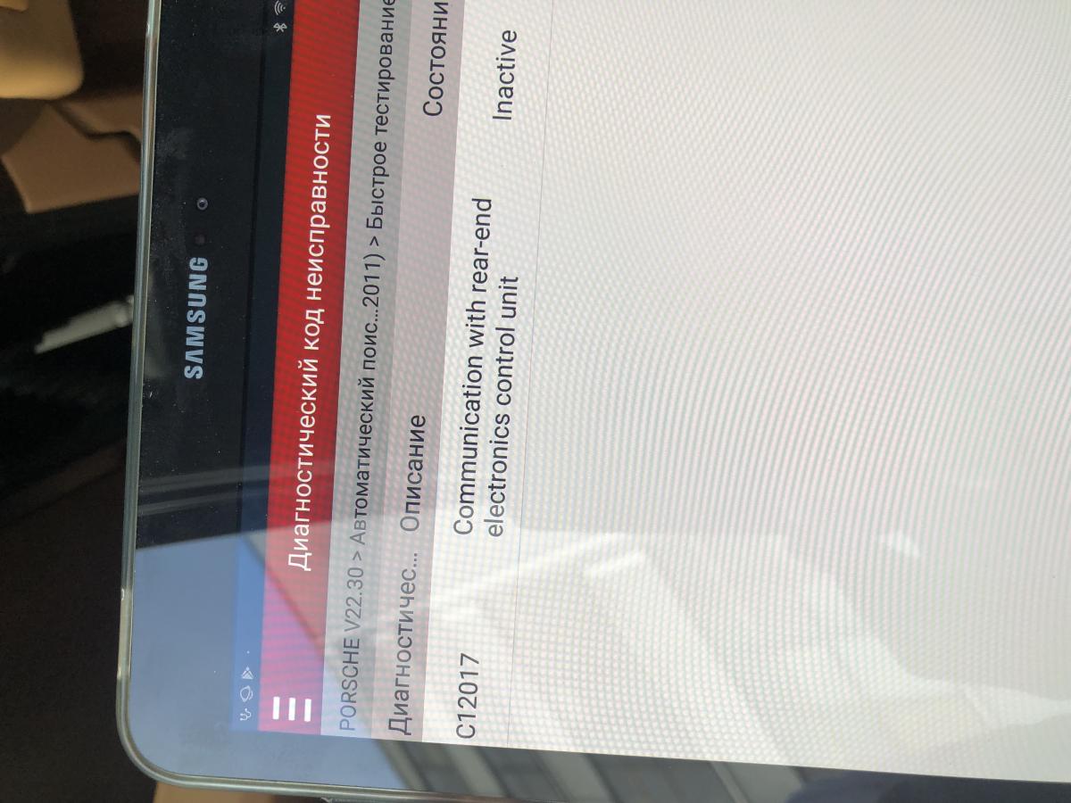

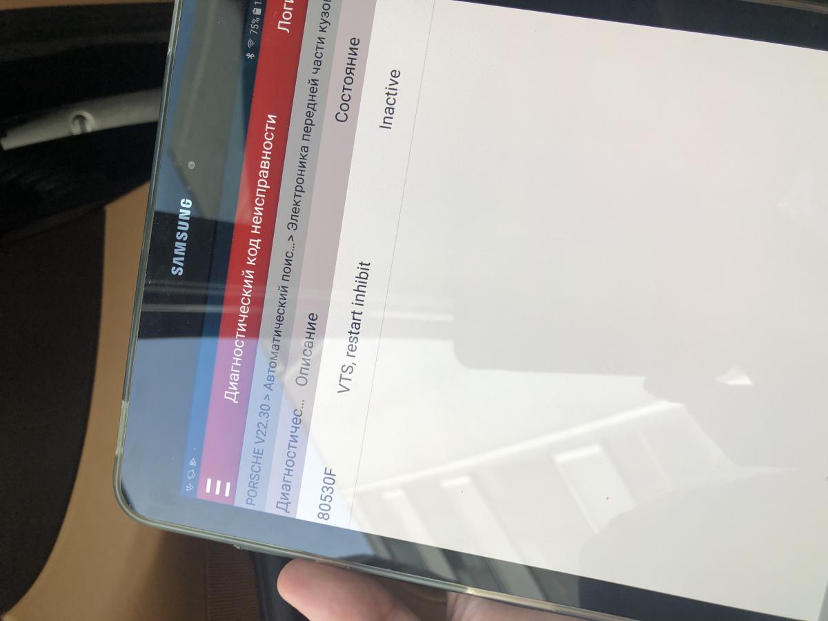

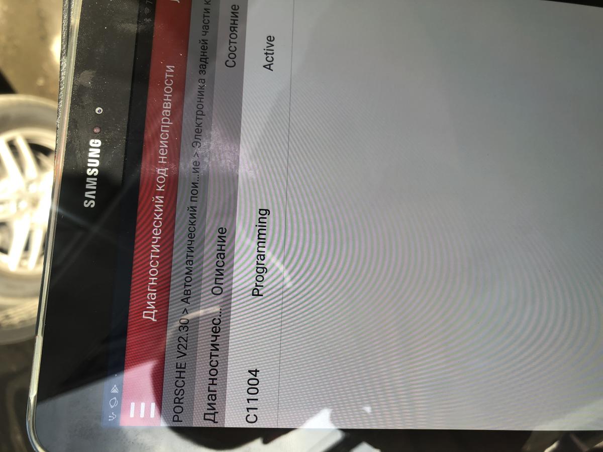

02.07.2019, 22:42   #3

И на будущее. Рекомендую диагностировать автомобиль профессиональным оборудованием. Если ошибки размещаете, делайте фото так чтобы было видно в каком блоке управления находиться ошибка и какой статус ошибки. Фото которые вы сделали не информативные.

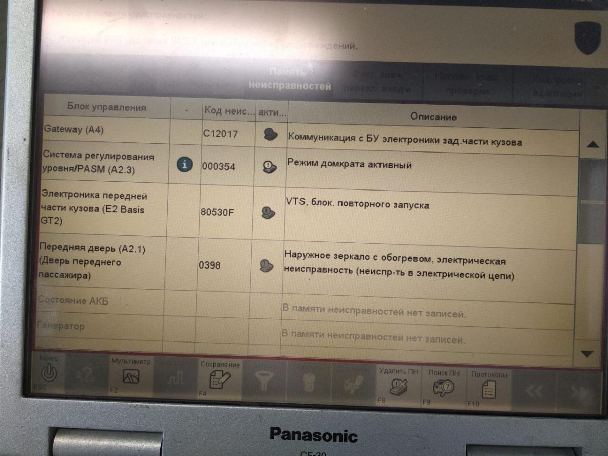

Супер ! Спс за расширенный ответ! Сегодня провел диагностику pivis имею такие ошибки « фото приложил» на сто сказали что это норм )) стоит заморачиваться или нет? И вопрос не по теме электрики , на соединении левого интеркулера и патрубка есть запотевание может даже подтеки масла одни мастера говорят турбину на реставрацию надо другие это норм третьи надо смотреть систему рециркуляции выхлопных газов и какой то патрубок менять сзади двигателя , и есть запотевание масла в районе соединения турбины и парубка . Скажите из своего опыта свое мнение пжл.

вопрос, зарядка, каить, машина, название, отдельный, ошибка, помочь, процесс, работа, разобраться, создать, тема
