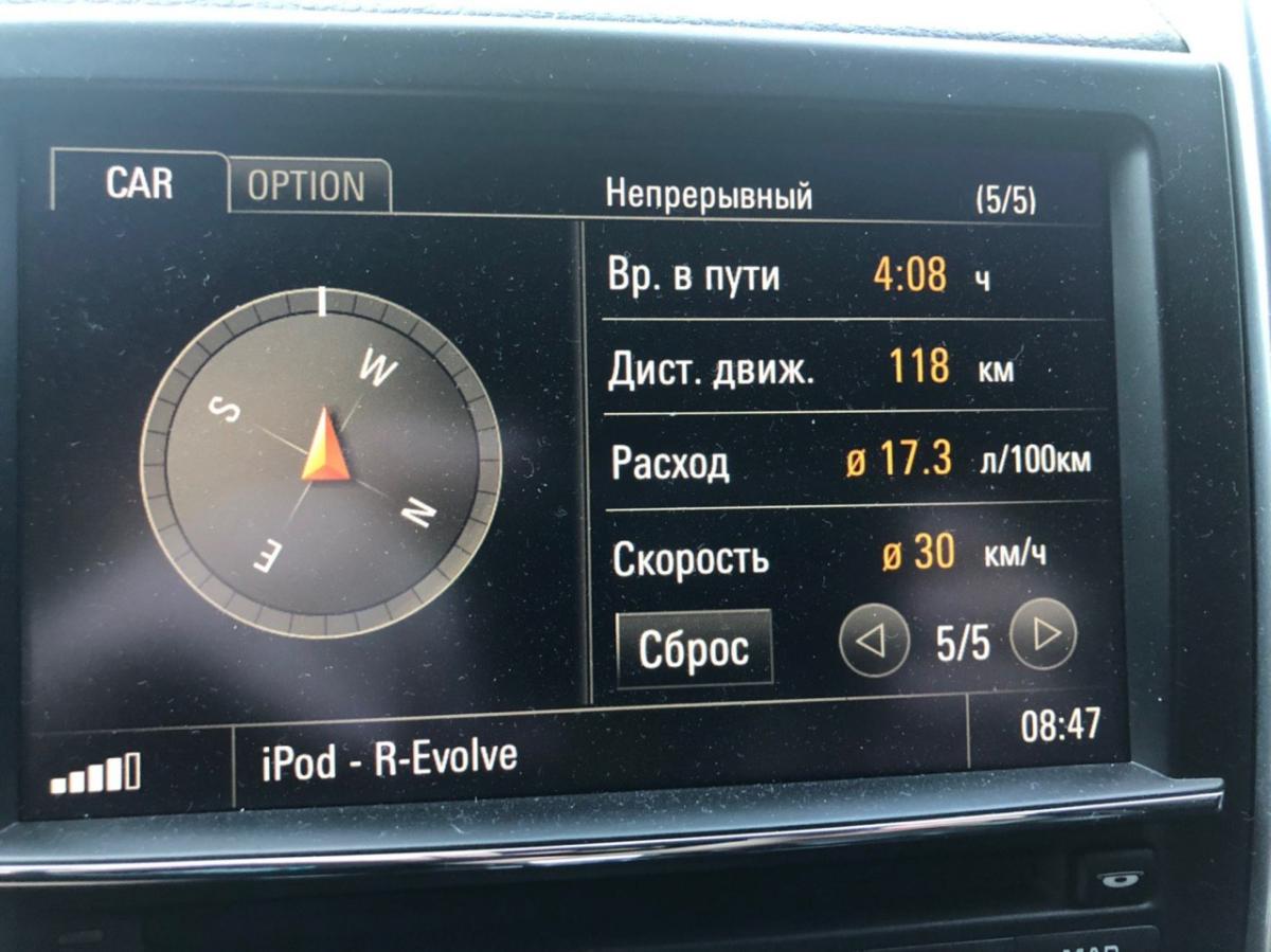

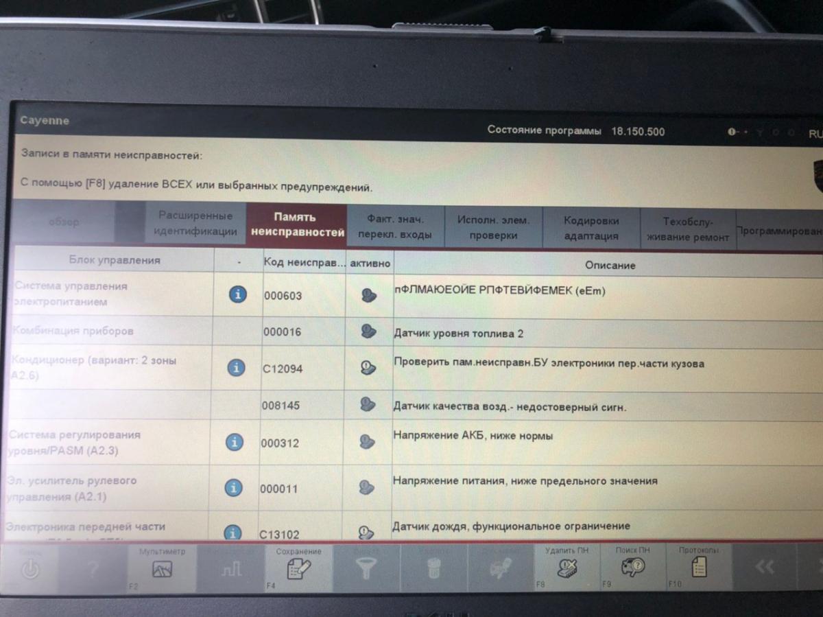

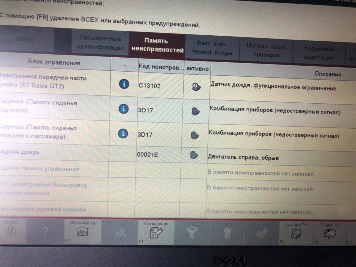

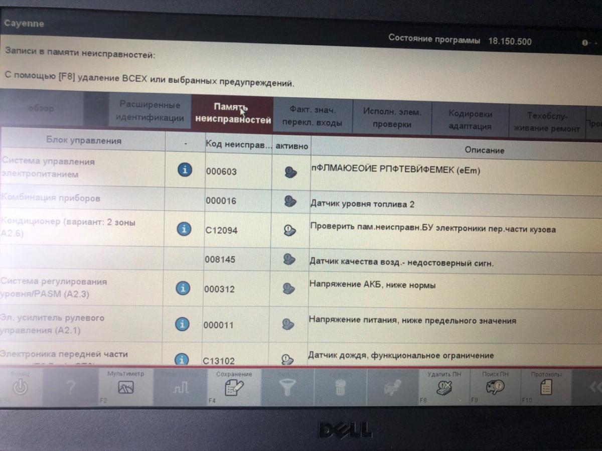

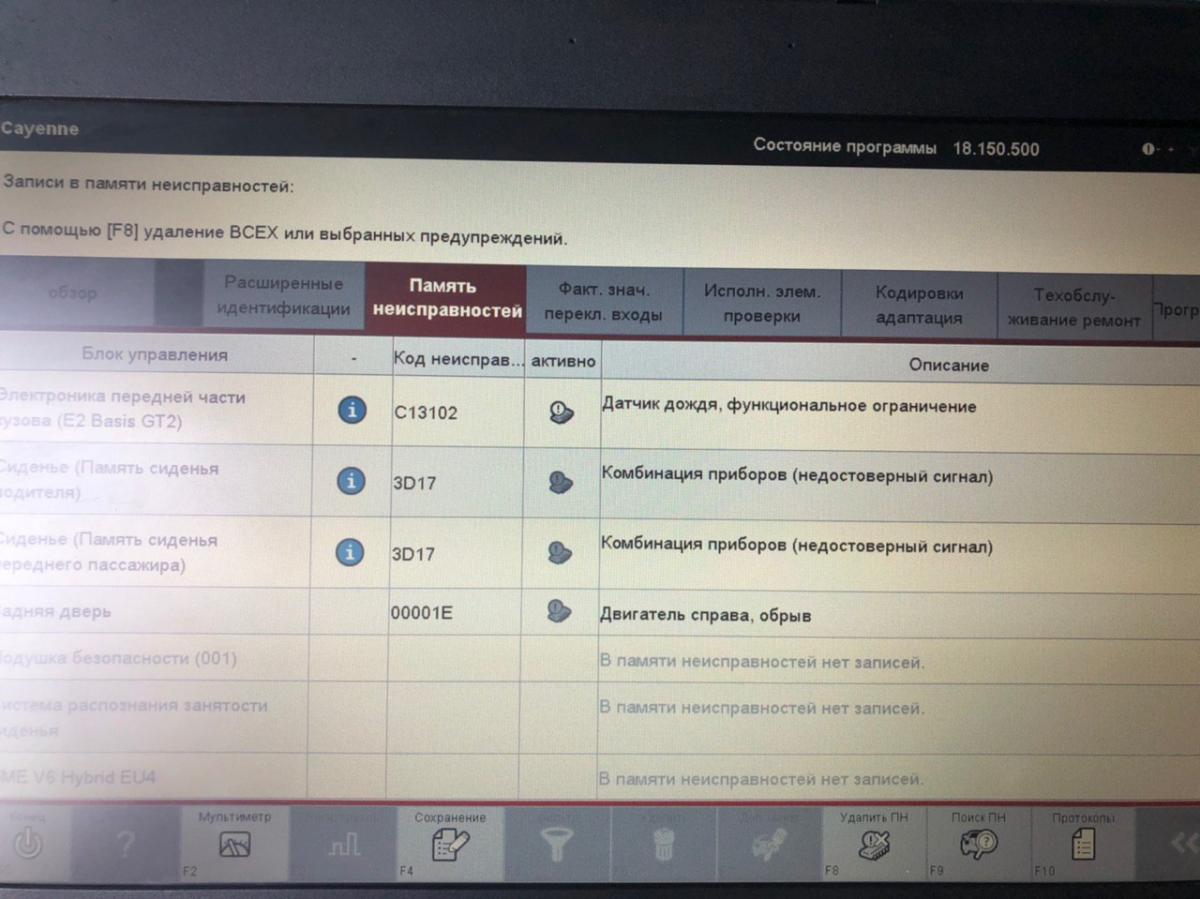

Причина диагностики пивисом такая. Автомобиль Porsche Cayenne Hybrid
Vin: WP1ZZZ92ZCLA92024
Увеличился расход топлива с 12 литров до 17 литров .
Так же стал замечать некорректное поведение высоковольтной батареи , а именно переключается на режим Е когда батарея практически на ноле, при этом нажимая на газ машина стоит режим езды ready. Вылечивается выключением зажигания и повторным запуском авто, после чего включается ДВС и все работает, но очень долго в пути в режиме заряда батареи только одно деление, затем после езды около 20 минут (в основном рекуперация) она становится полной. Помогите разобраться с высоким расходом с ошибками и непонятной работой гибрида.

Причин повышенного расхода топлива большое количество.
Начните с простых вещей.
Проверьте состояние воздушного фильтра на загрязнение
Проверьте свечи зажигания на износ и разгерметизацию
Замерьте давление топлива низкого и высокого контура
Также проверьте кодировки в PCM 3.1 на корректность кодировки. Возможно кодировка расчет расхода топлива не соответствует данной модели автомобиля.

Владимир, машина у меня всего 15000 км моего пробега , только сейчас прошла вторая Замена Масла и фильтров, скорее всего мне сложно понять полноценное движение «накатом» , но понимаю что он у меня на уровне моего прошлого бмв х5 е70. Скорее всего у кайена гибрида он должен быть больше ? Ещё непонятна ошибка в Пивис относительно датчика топливного с уточнением что в панели приборов
Комбинация панели приборов. Дело в том что раньше такой ошибки не было
