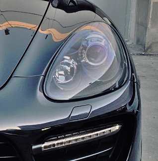

No u menya ostalsya ne reshenniy vopros o farax. ya vam uje raskkazival chto moya mashina iz Yaponii, i tam ne goryat eti 4 dioda na farax. U menya MASHINA CAYENNE GTS . oni ne rabotayut, i v menyu net mesto gde postavit galochku chtob oni vklyuchilis. vchera i regioni izmenili, i s PIWIS zashli chtob izmenit vidi far, tam raznie bili s dnevniki ognyami, bez, s galogennimi lampami, no kogda izmenyali nechego ne izmenilas , i 4 deoda ne vklyuchilis, i eto stroka ne poyavilas gde galochku bi smogli postavit. Mojete pomoch , mojet stolknulis s etim , a mojet vmeste snim i kakoy nibud region nado izment???.

Сделайте фото передних фар и общее фото передней части машины

Vladimir Zdrastvuyte. Escho odnu informaciyu mogu dat vam. eti 4 diodi goryat tolko kogda ya zaglushil mator i viklyuchatel far stoyat pri rejime AUTO. bolshe ne v kokom rejime ne goryat. a posle zapiranie dverey otklyuchaetsa.
