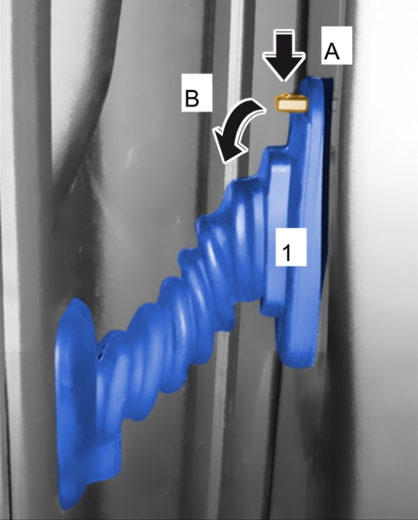

2 Снять резиновую накладку.
2.1 Нажать фиксатор -стрелка A-.
2.2 Повернуть резиновую накладку -1- вниз -стрелка B-.
2.3 Вытянуть резиновую накладку -1- назад на жгуте проводов.

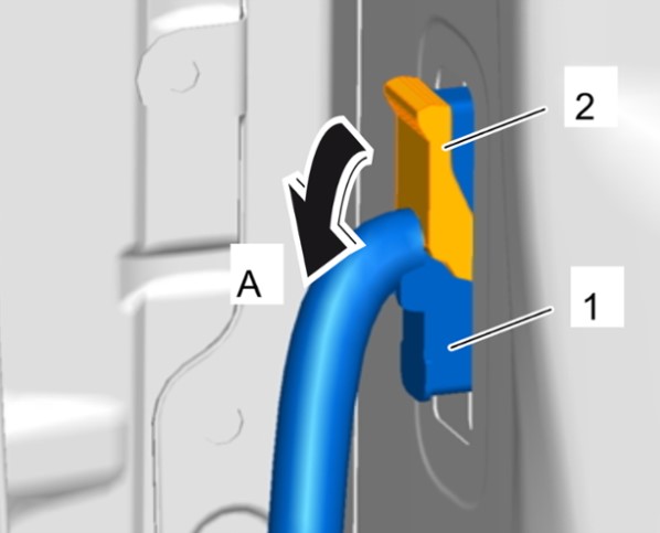

3 Отсоединить электрический разъем -1- между кузовом и дверью.
3.1 Повернуть крепежную скобу -2- на 90° вниз -A-.
3.2 Снять электрический разъем -1- наружу.

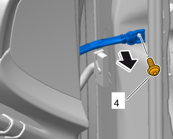

4 Вывернуть крепежный винт фиксатора двери -4- на двери автомобиля.

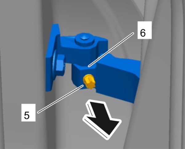

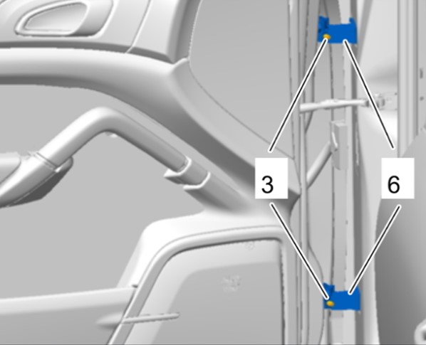

5 Снять пластиковые колпачки -3- с винтов шарниров верхних и нижних шарнирных соединений -6-.
6 Отвернуть крепежные винты -5- верхнего и нижнего шарнирного соединения -6-.

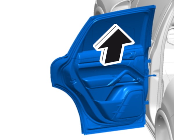

7 Поручить помощнику держать дверь.
8 Слегка поднять дверь автомобиля вверх до выхода пальцев шарниров из половин шарниров со стороны двери.
9 Снять дверь автомобиля.
