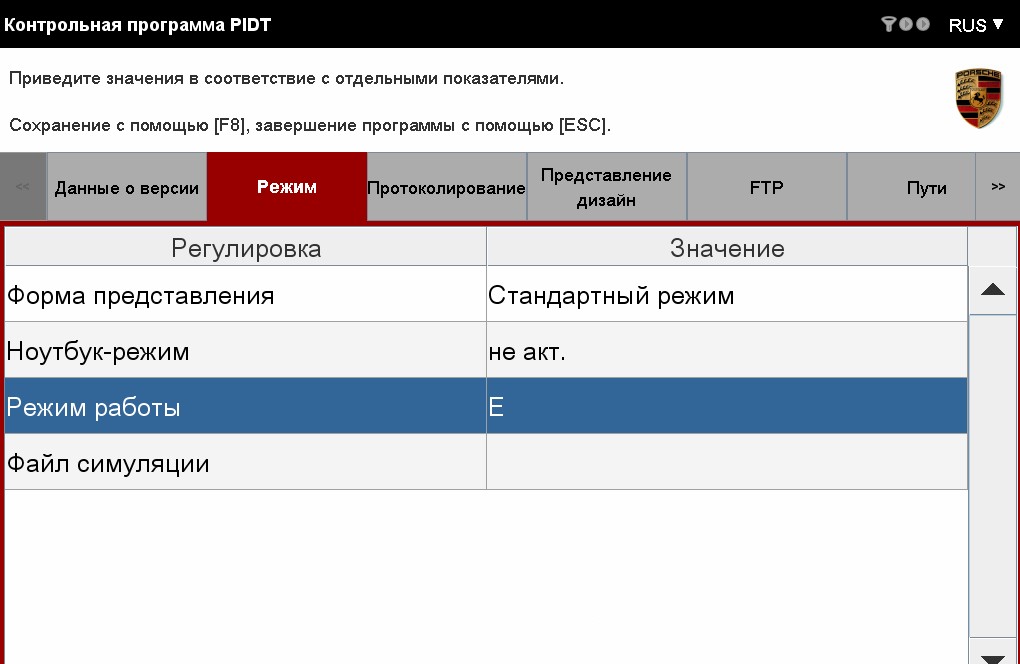

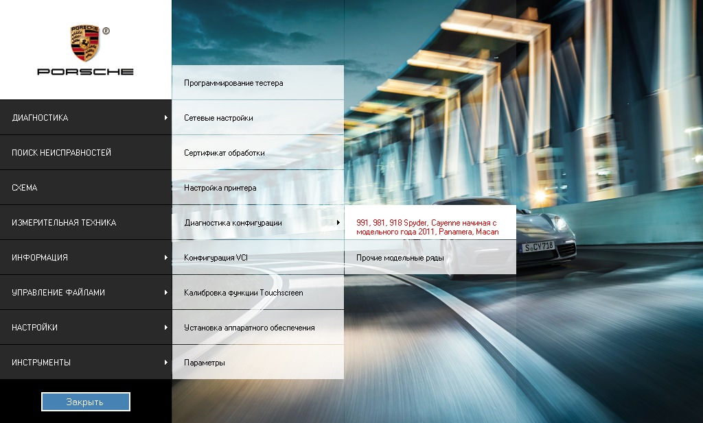

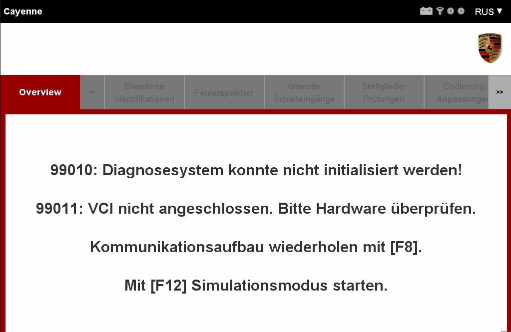

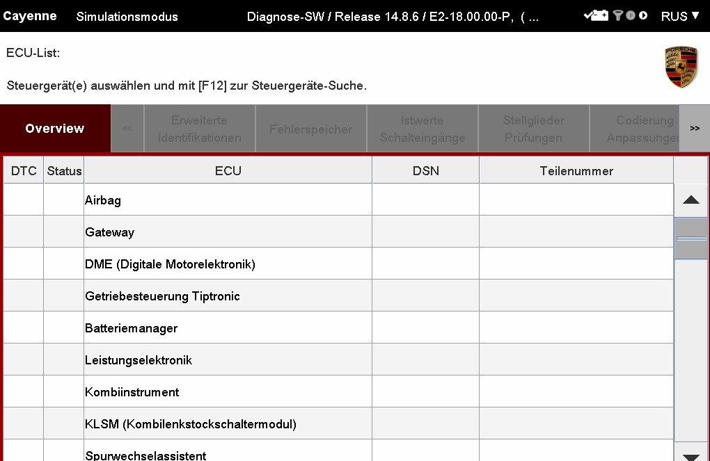

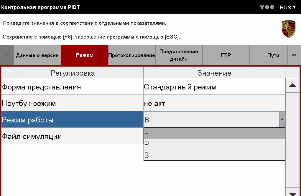

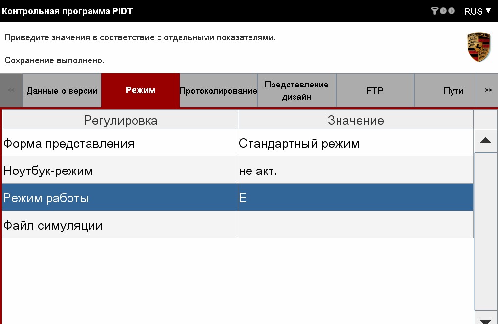

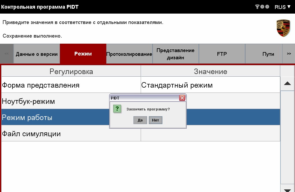

07.03.2019, 12:22   #18
Сообщение от Agofix Посмотреть сообщение
Как войти в инженерное меню?
