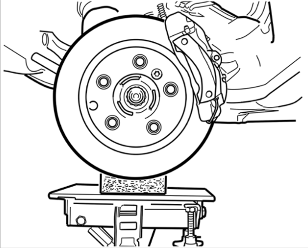

Слегка поднять подвеску колеса с помощью подъемника для трансмиссии (подвеска колеса должна быть не выше нормального положения, когда автомобиль стоит на колесах). Таким образом изменяется угол наклона рычагов подвески и амортизационную стойку можно легко извлечь, путем ее проворота.

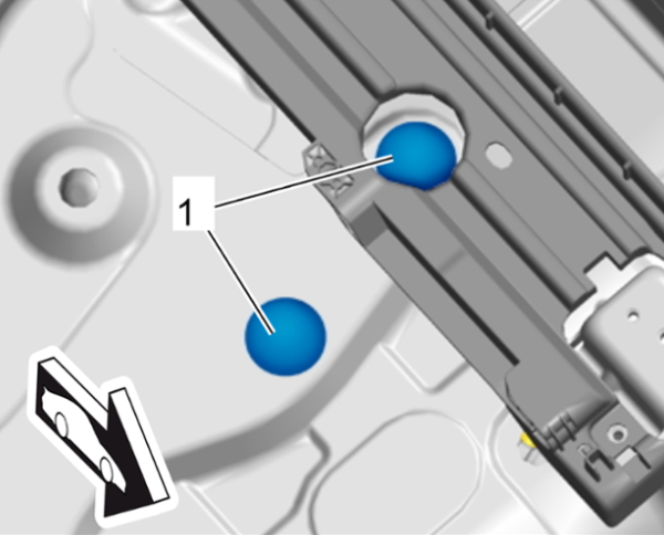

1 Снять колпачки с передних верхних винтов амортизационной стойки с помощью подходящего инструмента.
2 Ослабить крепежные винты -1- амортизационной стойки вверху, но не удалять их.

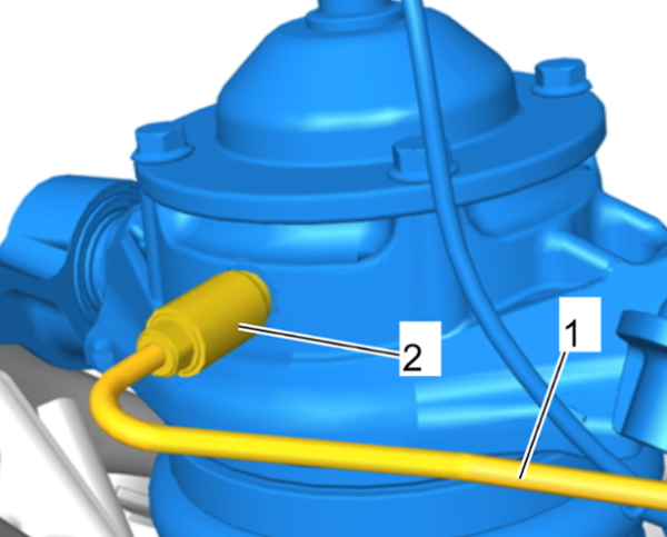

4 Отсоединить напорный трубопровод -1- от редукционного клапана -2- с помощью вставной детали. Затем отложить напорный трубопровод в сторону и закрыть его подходящей заглушкой.
При этом может выйти некоторое количество воздуха.

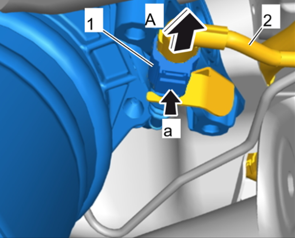

5 Разблокировать электрическое штекерное соединение -1- жгута проводов амортизационной стойки -2--a- и отсоединить его -A-.

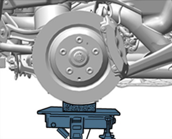

6 Зафиксировать амортизационную стойку с помощью подходящего подъемника. Подъем корпуса подшипника ступицы заднего колеса (на рисунке показан пример).

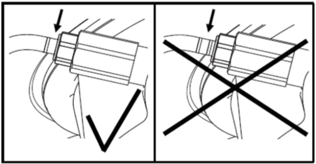

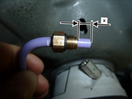

Всегда проверять штекерные соединения пневматических шлангов на правильную глубину установки:
В месте подключения должна быть видна лишь одна цветная метка (одно белое кольцо).
Если видны две цветных метки (два белых кольца), то глубина установки неверная.
- Расстояние -x- от конца пневматического шланга до разъема должно составлять не менее 8,0 мм.

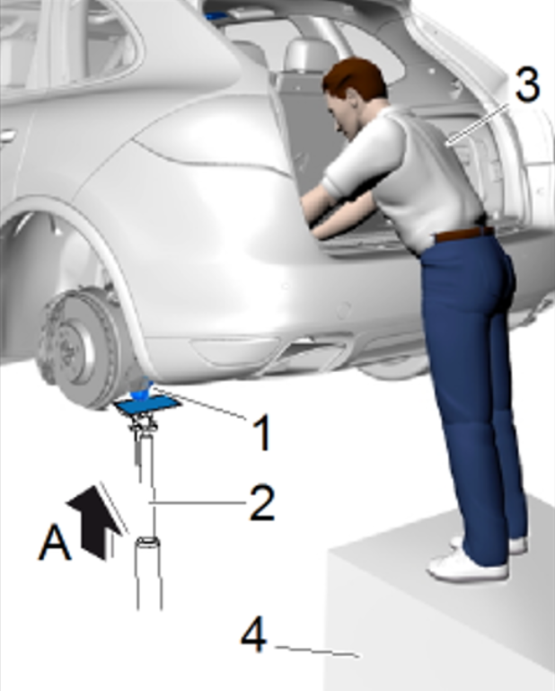

2 Поднять автомобиль на подъемнике лишь настолько, чтобы под корпус подшипника ступицы колеса вошел подходящий подъемник и багажный отсек был хорошо доступен для 2-го механика с помощью маленькой лестницы. Закрепление верхней амортизационной стойки
3 Осторожно установить амортизационную стойку -1- на опоре верхней амортизационной стойки.
4 При установке следить за тем, чтобы цапфы -3- качающихся опор -2- подходили точно в соответствующее отверстие -4- в кузове.
5 Установить подъемник -2- для опоры под амортизационную стойку -1- и поднять его настолько -A-, чтобы монтажное положение амортизационной стойки больше не менялось.
Качающаяся опора должна прилегать к кузову заподлицо.
6 Теперь 2-й механик -3-должен подняться на подходящую площадку -4- или маленькую лестницу, после чего наживить верхние винты -1- амортизационной стойки. Окончательный монтаж верхних крепежных винтов с моментом затяжки осуществляется на этапе п. 11.

10 Подсоединить электрическое штекерное соединение -1 амортизационной стойки -A- и заблокировать его -a-.
11 Установить напорный трубопровод -1- на редукционном клапане -2- с помощью вставки T10212 Вставка
Затем зафиксировать напорный трубопровод в креплениях.

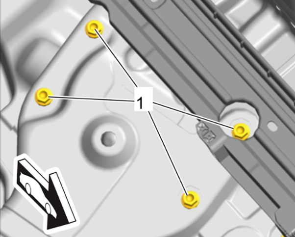

13 В завершение затянуть крепежные винты -1-амортизационной стойки вверху с моментом затяжки.
Необходимо соблюдать последовательность затяжки -A, B, C, D-!
