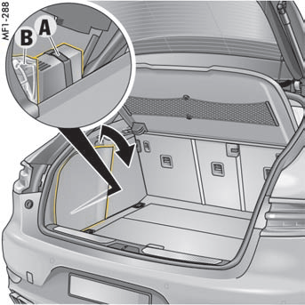

Есть ли в Порше Макан компрессор для колес?
За облицовкой левой по направлению движения боковины находится компрессор с контрольным манометром A, а в автомобилях без складного аварийного колеса – баллон с шинным герметиком B.
A - Компрессор с манометром
B - Баллон с шинным герметиком
