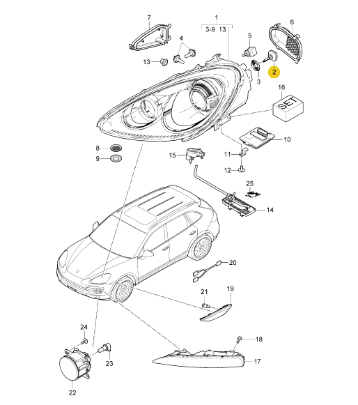

Начала моргать и гаснуть лампа ближнего света с одной стороны, даже цвет иногда меняет, становится то голубой то розовой, я так понимаю лампа умирает.
Прошу помочь с выбором лампы и с заменой! Лампа вроде D1S

Симптомы выхода из строя именно ксенон. лампы ближнего света
Сообщение от Rim Посмотреть сообщение
Лампа вроде D1S
Верно

Владимир, благодарю! Вы не могли бы дать номер OEM нужной лампы? И инструкцию по замене, если возможно...
Также прошу сообщить, лампы D1S работают под 85 Вольт?
02.02.2019, 20:18   #4
N 10566101
https://forum.cayservice.ru/showthre...674#post123674
