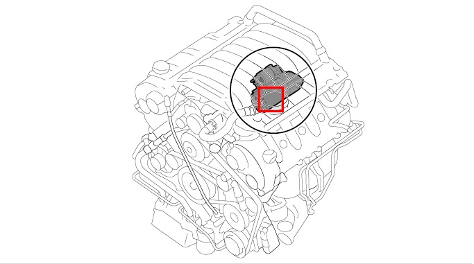

9PA1 производство 2007>>2010 (L) Демонтаж и монтаж стартера 9PA V8
05.10.2014, 21:15   #1
1. Перед демонтажем стартера необходимо отсоединить АКБ и накрыть клемму.
2. Снять распределитель впускного воздуха.
3. Снять топливную рампу, DFI-двигатели.
Демонтаж стартера
1. Снять электрический переключающий клапан.
1.1. Электрический переключающий клапан отсоединить от держателя и отложить в сторону вместе с подключенными проводами.
1.2. Выкрутить крепежный винт и снять держатель
2. Открутить крепежные гайки на стартере и снять провода
3. Выкрутить оба крепежных винта
4. Снять стартер.
4.1. Стартер выдвинуть вперед по направлению движения и приподнять.
4.2. Извлечь провод
4.3. Стартер извлечь вверх
Монтаж стартера
1. Установить стартер.
1.1. Стартер ввести сверху
1.2. Провод надеть
1.3. Стартер опустить
2. Закрепить стартер винтами. → Момент затяжки: 45 Nm+8 Nm
3. Провода надеть на клеммы стартера и завернуть крепежные гайки. → Момент затяжки: 18 Nm, → Момент затяжки: 6,5 Nm
4. Закрепить электрический переключающий клапан.
4.1. Кронштейн cпозиционировать и закрепить винтом. → Момент затяжки: 10 Nm
4.2. Электрический переключающий клапан надвинуть на кронштейн
5. Установить топливную рампу, DFI-двигатели.
6. Установить распределитель впускного воздуха.
7. Подсоединить АКБ и выполнить инструкции по работам, после отсоединения АКБ.
