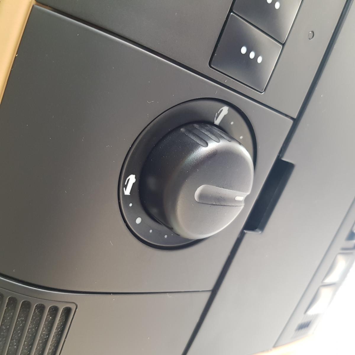

У меня только шайба регулировки люка, в верхней части плафона освещения .. кнопок там нет..
Вот не вспомню- эта шайба регулировки люка, нажимается и прячется в плафоне освещения или только вращалась по часовой и против часовой стрелки...
26.05.2021, 10:54   #17
Владимир, д/день
Эта шайба и есть кнопка
26.05.2021, 11:44   #18
Mr.G
Аватар для Mr.G
Т.е. мне НЕ ВРАЩАТЬ,
МНЕ НАЖАТЬ НА НЕЕ?..
Эта шайба у меня не притапливается в плафон сам
Если по центру нажать - шайба в консоль плафона не убирается.... это так и должно быть ..или разбирать -снимать плафон ?

26.05.2021, 13:04   #19
Т.е. мне НЕ ВРАЩАТЬ
Да
Да
Нажать нужно на переднюю часть, ближе к кнопке очечника
Так и есть
Да
Нет
