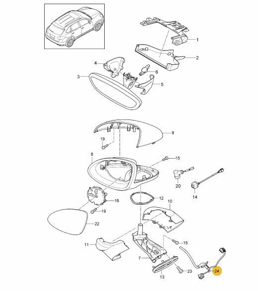

Вообщем снял я зеркало правое боковое, оно не подключено, там просто проводки, и нету разъема, видно воровали, вставили другое (оригинал). Я его снял, проверил сопротивление, оно есть. На нем написано 1.4 В максимально, подал напряжение это, заработало затемнение и подогрев. Оказывается у меня еще и затемнение не работало и подогрев обоих зеркал. Может быть, что из за не подключенного правого зеркало, эти функции у меня не работали, т.е. подогрев зеркало, обоих и затемнение? Я не смогу подключить, правое зеркало, Там проводки окислились, у меня жидкости не было, поэтому как куплю, подключу и буду проверять. Подогревы зеркал проверяются кнопкой Включения Заднего стекла обогрева, верно? А Затемнение проверяется нажатием кнопки на зеркале заднего вида, ну и туда на датчик можно посветить фонариком и должна (при всех исправностей) заработать данная функция? И можно схему подключения разъема к зеркалам, папа мама, потому что ни папы ни мамы нету на обоих зеркалах, видно их вырвала, и когда поставили новые, то подключили (запаяли) только левое передние, а правое было не подключено. Приложил фото, как было подключено левое зеркало
Может легче на разборке взять проводку с разъемом и уже по цветам соединить как было?
13.01.2019, 17:08   #20
Или как вариант заказать новый жгут проводки и перебрать зеркало. Я думаю так будет надежнее и качественнее.
