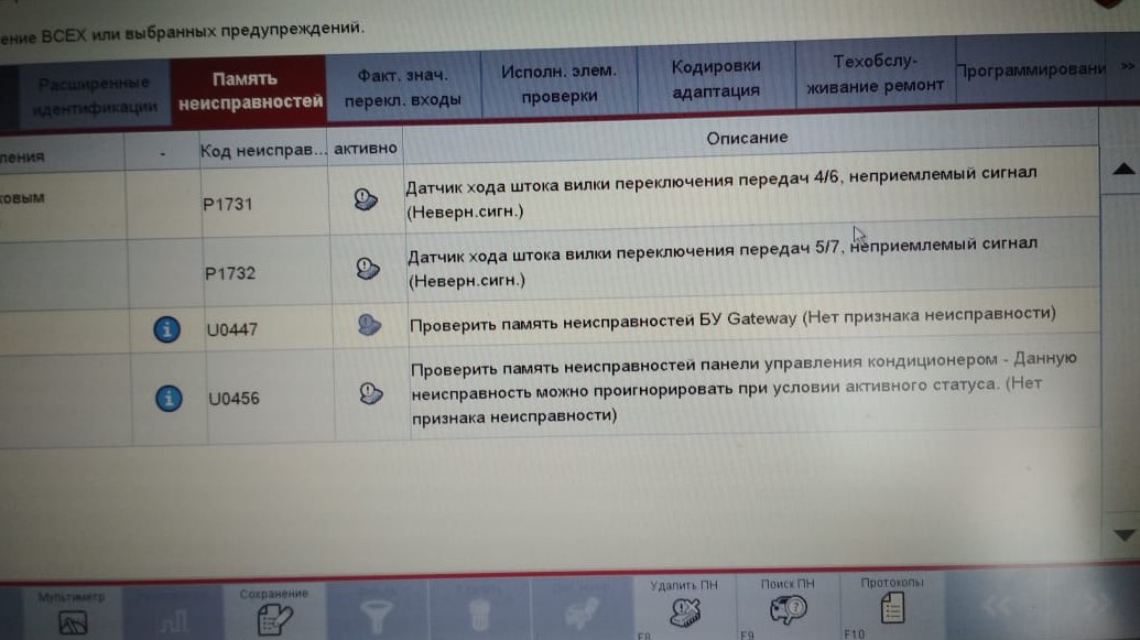

Добрый день. ни с того ни с сего аварийный режим и просит перевезти рычаг в P. подключали компьютер
Добавлено через 1 минуту
вот скрин диагностики...

temsky
Почему дальше по ведомой диагностике не идете ?
29.09.2018, 14:34   #5
serzh487
т.е., что делать укажите
я предоставлю электрику, пусть делает.

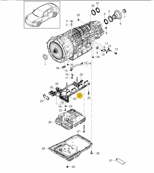

29.09.2018, 16:18   #9
Наиболее часто встречающейся неисправностью является блок датчиков (во вложении). В любом случае необходимо перед заменой провести план проверок в полном объеме, в соответствии с документом.
Название: Блок датчиков.jpg
