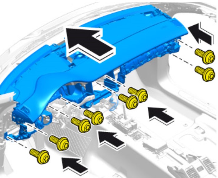

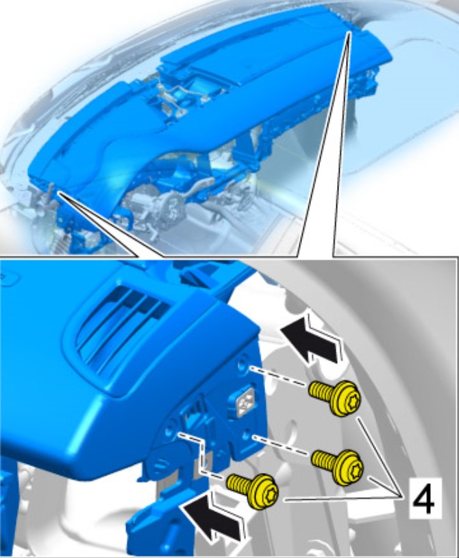

Демонтаж передней панели
Название: Затяжка крепежных винтов.jpg
ID:	18343   Нажмите на изображение для увеличения
Название: Затяжка крепежных винтов сбоку.jpg
