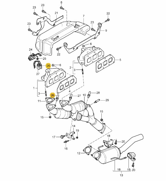

1. Если я правильно понимаю,то суде по схеме мне нужен 955.606.12811?? но экзист даёт ещё и такой номер 955.606.12810 причём разница в цене 10т/р ,подходит ли второй?
95560612811 лямбда-зонд до катализатора, 1-3 цил. (1-й ряд)
