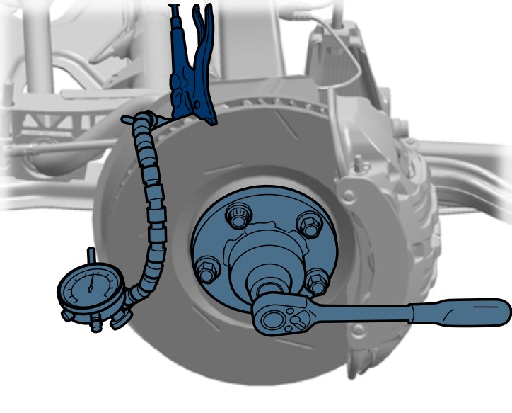

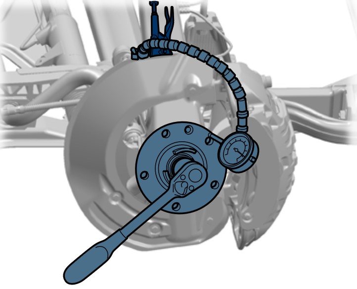

3)Есть биение в тормозах, которое отдает при торможении на руль и педаль тормоза.Диски и ходовая в норме, пробег 16500км.Тормозные диски еще не проверял , но с таким пробегом, выроботки почти нет.Скажите неужели их может повести при таком пробеге?Еще грешу на резину так как состояние не очень.
Нужно проверить специнструментом какое боковое биение тормозных дисков.
Для проверки бокового биения используется 2 адаптера. С помощью них можно провести измерение на тормозном диске и ступице колеса.
Боковое биение тормозных дисков макс. должно быть 0,03 mm
Боковое биение ступицы колеса макс. 0,02 mm
Боковое биение установленных тормозных дисков макс. 0,06 mm

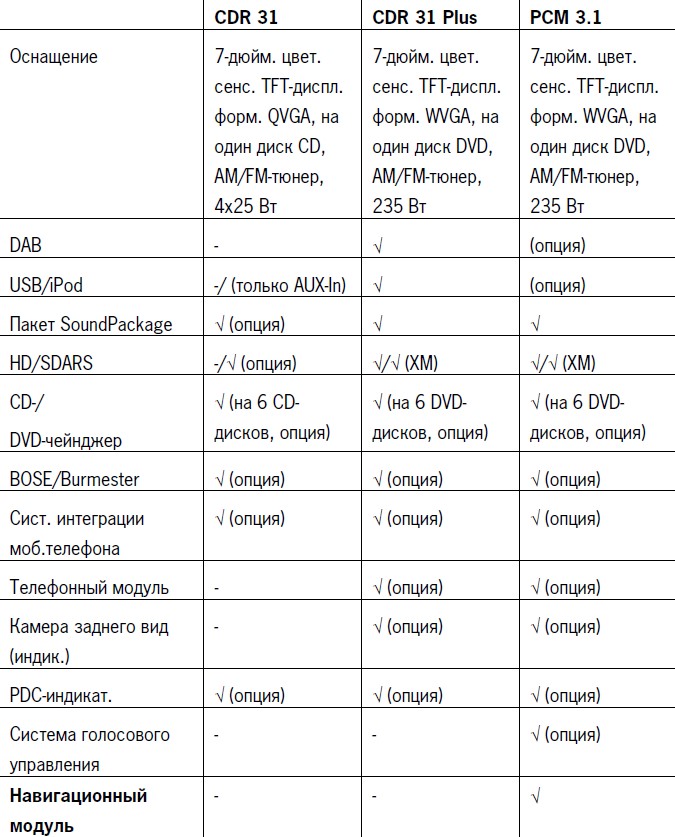

Владимир здравствуйте, вот нашел монитор с машины 2011 года, скажите пожалуйста какие функции я потеряю и что это за функции?Графика будет отличаться и т.д.?

PCM 3.1 (Porsche Communication Management)
В рамках модернизации модели в 2012 году система PCM была дополнена новыми функциями:
Новый цифровой тюнер DAB (Digital Audio Broadcast, цифровое звуковое радиовещание)
Проигрыватель Jukebox: сохранение/воспроизведение MP3-файлов с жесткого диска
Онлайн-службы радио Aha: используется вместе с установленным на смартфоне приложением
Навигационная система: TMC Pro, ввод 7-значного почтового индекса (Великобритания)
Расширение навигационной базы данных: добавлены Индия и Таиланд (база данных Азиатско-Тихоокеанского региона), включены Гонконг и Макао (база данных Китая)
Телефон: дополнительный профиль Bluetooth MAP (чтение электронных сообщений)
Система голосового управления: упрощенный ввод навигационных данных
Расширение функций медиа-устройств: отображение обложек, меню носителей для подкастов/аудиокниг
Китай: ввод и вывод навигационных данных на английском языке
Распознавание дорожных знаков: отображение дорожных знаков в PCM
Сообщение от Panama0001 Посмотреть сообщение
Незначительно.
