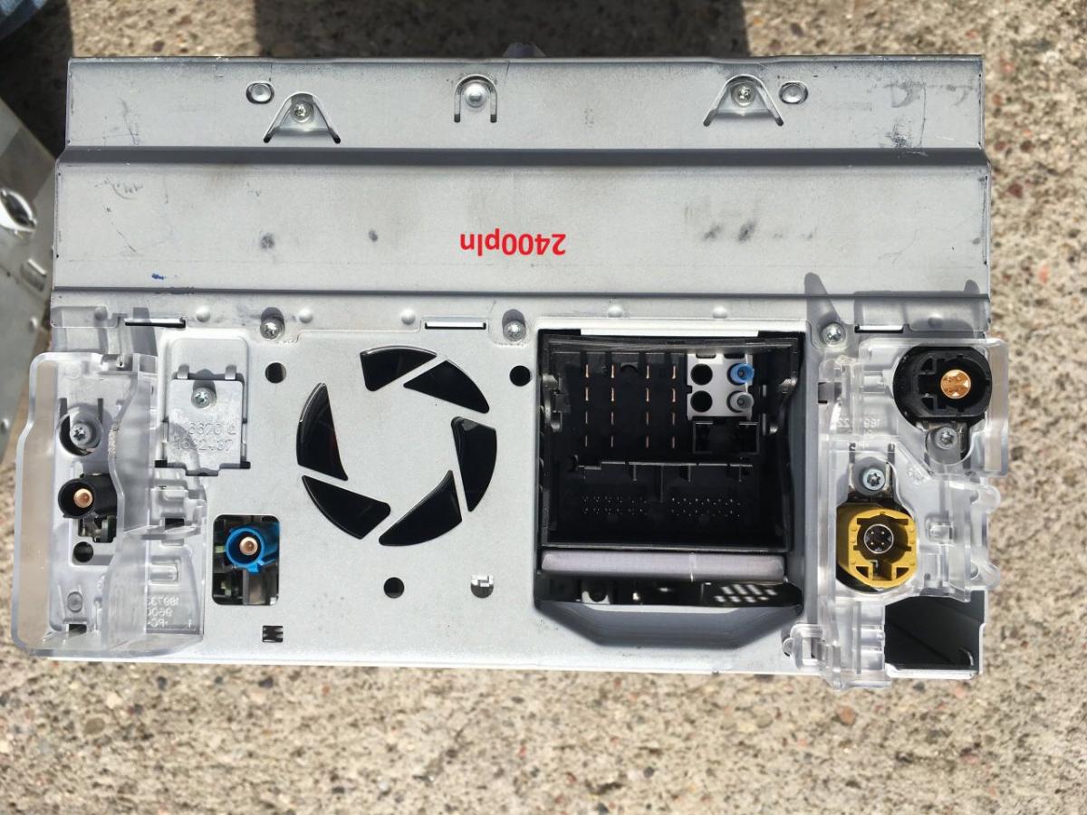

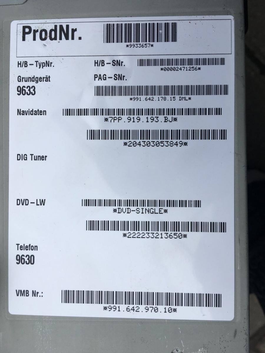

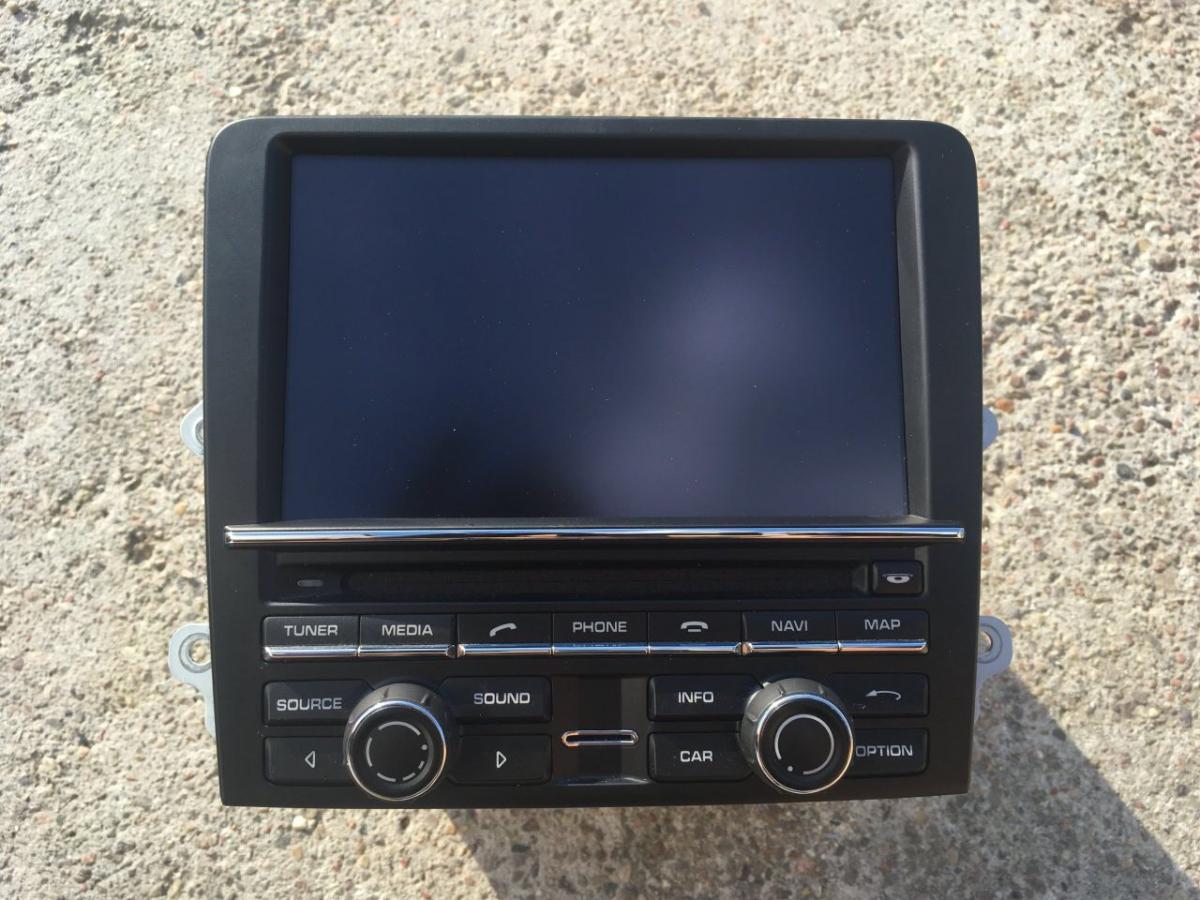

Владимир вот нашел с Панамы монитор, подскажите подойдет ли он и какие функции я могу потерять?

29.06.2018, 15:13   #15
Сообщение от Panama0001 Посмотреть сообщение
Номер прибора должен начинаться на 970, а не на 991.

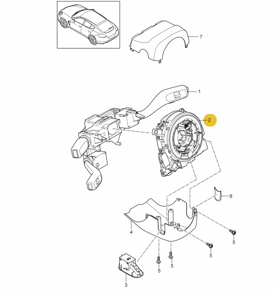

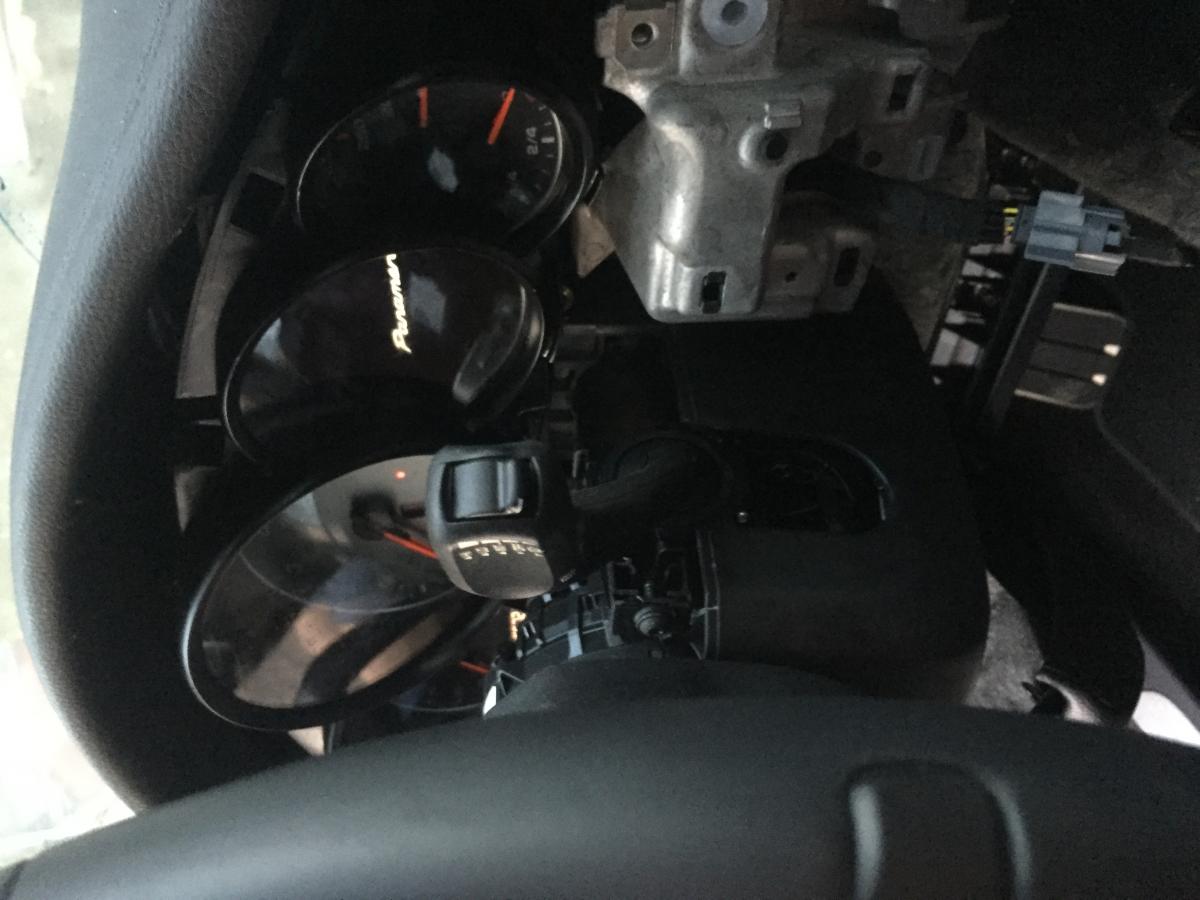

1) Мы снимали руль и шлейф и при обратной сборки видимо повредили шлей, хотя видимых повреждений и неподключеных фишек нет.Так вот появилась ошибка датчика угла поворота руля, изза этого не работает подвеска ,режим спорт и так далее.Так как у меня отсутствует рычаг регулировки руля (см фото 3),думаю заказывать все в сборе.Подскажите это верный номер детали для моего авто или нет 7PP 953 568 BC?

09.07.2018, 12:03   #19
Владимир добрый вечер
7PP953568AT витая пружина с датчиком угла поворота руля
Как видно из рисунка кольцо поставляется отдельно от подрулевого рычага...
На это место установите заглушку, на картинке ее видно, она под номером 6.
970552675005Q0 крышка черного цвета
или
97055267500OL7 крышка коричневого цвета
Нужно выбрать исходя из цвета своего салона и кожуха рулевой колонки в данном случае. По фото не совсем хорошо видно.
