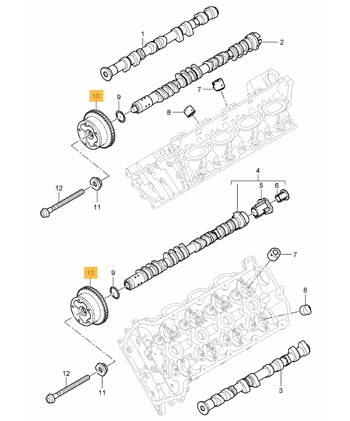

и еще подскажите пож. номера фазовращателей их тоже планирую сменить такойподойдет? 948.105.051.1409.01.27
Какой VIN?

Сообщение от grredy Посмотреть сообщение
WP1ZZZ9PZ8LA43707
94810505114 фазовращатель

Похоже на проблему эл. магнитных клапанов фазовращателей.

сейчас заказал фазовращатели и уже куплены эл.магн.клапана и шайбы-стекло. планирую заменить эти моменты, если ошибки не уйдут и работа двс не стабилизируется- то даже и незнаю что может быть еще?
Нужно работать последовательно

Сменил клапана, машина заработала, сделал диагностику - ошибок нет. Работает отлично и поехала побыстрее, троение при нажатии плавно на газ- ушло. Владимиру Маркину отдельное огромнейшее спасибо))))
