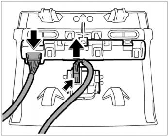

Владимир добрый день.Проблема такая что то попало между лобовым стеклом и окошком парктроников и потрескивает на поворотах.скажите пожалуйста,как снять окошко передних парктроников?это которое под лобовым стеклом по середине торпедо..Спасибо
17.09.2014, 11:45   #43
Сообщение от вансенк Посмотреть сообщение
Добрый день.

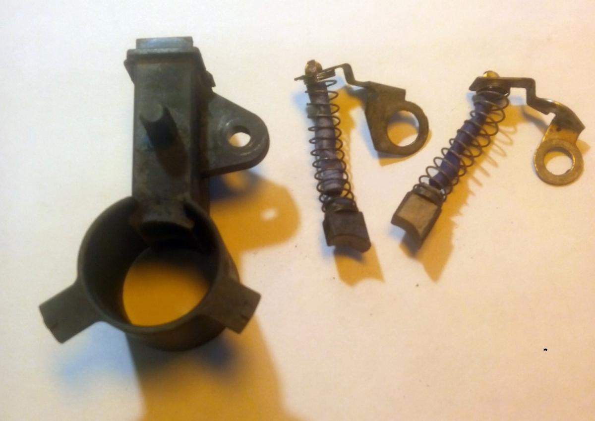

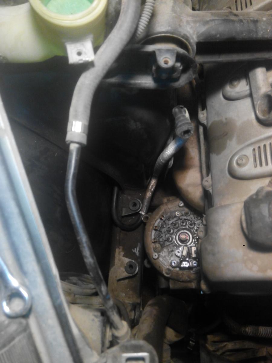

Продолжу тему замены щеток.
Спасибо Владимиру за очень подробное описание процедуры снятия генератора, добавлю одну важную вещь: Генератор из ниши можно не вынимать (это достаточно проблематично, у меня 4,5 не турбо), достаточно развернуть его задом в сторону снятого воздушного фильтра, открутить 3 винтика и снять пластиковую крышку. Под ней еще 3 винтика и щетки в руках. Прозвонить диоды и обмотки можно там же, и, если что-то неисправно, тогда уже снимать подкрылок и вынимать генератор.
Говорят что подходят от ВАЗ 2108, это правда? Завтра пойду подбирать.
P.S. Щетки подходят от ВАЗ 2101. Один в один.
