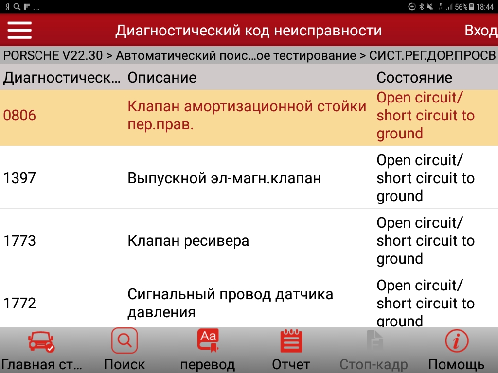

08.04.2018, 22:32   #30
007ru29
Владимир, приветствую.
Провел ревизию проводки порогов в надежде что проблема сама уйдёт. Нет. Пока езжу на "ниппелях", и реанимирую пневму. Купил свой Launch, вот что на данный момент:
ID:	16859   Нажмите на изображение для увеличения
