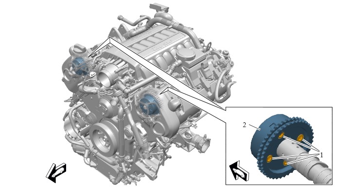

Винт M12, полная затяжка после регулировки фаз газораспределения! ; винт подлежит замене (при регулировке менять не надо); предварительная затяжка 1-й этап → Момент затяжки: 10 Nm; предварительная затяжка, 2-й этап → Момент затяжки: 30 Nm; предварительная затяжка, 3-й этап (угол затяжки) → Угол затяжки: 100°; процесс ослабления, 1-й этап → Угол затяжки: 90°; процесс ослабления, 2-й этап → Угол затяжки: 360°; окончательная затяжка, 1-й этап → Момент затяжки: 30 Nm; окончательная затяжка, 2-й этап (угол затяжки) → Угол затяжки: 135°
а для чего идет 4 винта в фазовращателе?
12.03.2018, 10:44   #36
Сообщение от Cheezhman90 Посмотреть сообщение
Крепежные винты регуляторов фаз газораспределения?
Название: Болты фазовращателя.jpg
