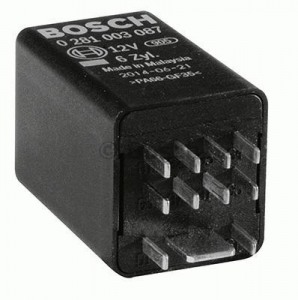

12.02.2018, 08:41   #18
Технократ
Доброе утро, Владимир! Пока ничего выявить не удалось. Правда на плате "блока управления и времени свечей накаливания" обнаружил изменение цвета дорожек (термического характера?), после чего пропаял для верности, но к сожалению ничего не изменилось Думаю, что нужно покупать новый блок - наверное такой?
И ещё, если можно, поясните как делается демонтаж и монтаж стеклоподъёмника водительской двери. На форуме нашел только о задней двери.
Заранее спасибо!
12.02.2018, 11:37   #19
Сообщение от Технократ Посмотреть сообщение
На блоке управления есть номер.
На сколько я помню по VAG 4L0907282A или 4L0907282B
По Porsche номер 95861802800
