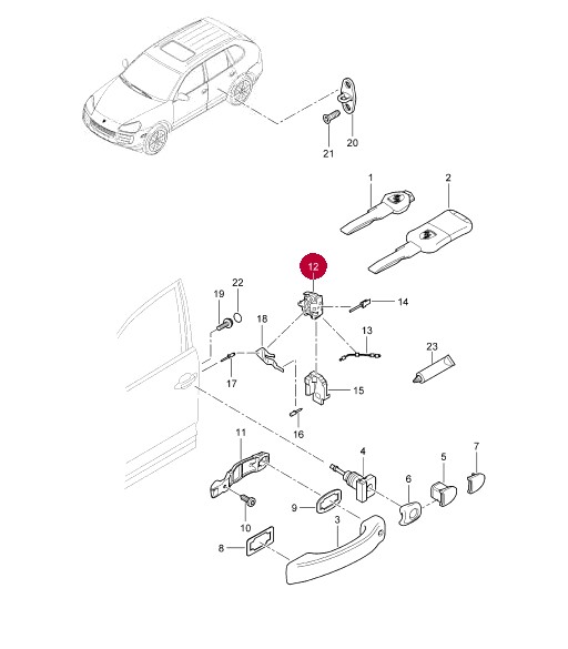

Неисправность типичная и связана с износом механизма самого замка двери. Другими словами смело меняйте замок двери.
Название: Замок двери.jpg

95553101506 замок передний левый
95553101606 замок двери передний правый
95553201504 замок двери задний левый
95553201604 замок двери задний правый
