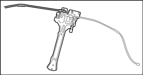

с ключа через личинку двери водителя машина должна открыться при исправном механизме, если механизм личинки поврежден, тогда открываете капот через аварийный трос, который находится с правой стороны под подкрылком переднего правого колеса
ID:	8697   Нажмите на изображение для увеличения
ID:	8698   Нажмите на изображение для увеличения

Спасибо большое за совет, все сделал как сказали и открыл капот. Ну а потом уже все просто.
