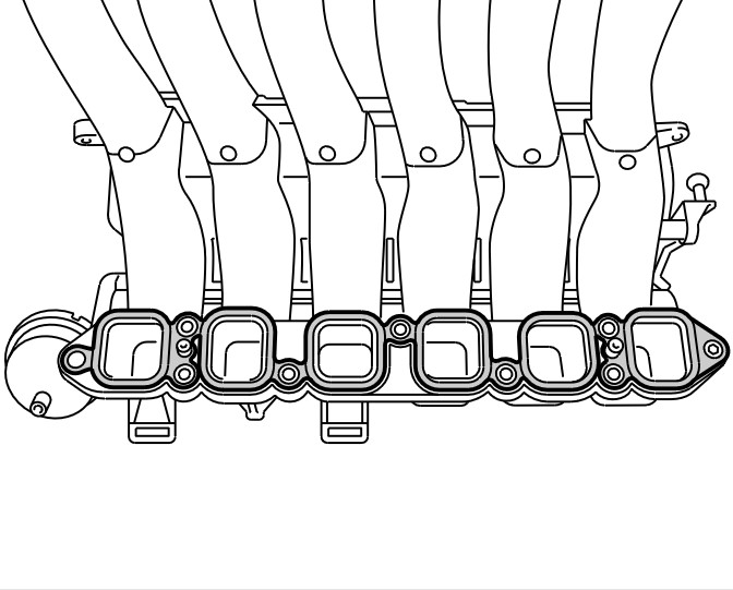

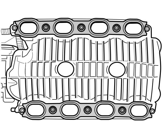

Добрый вечер!нужно ли менять прокладку при каждом снятии коллектора?

Снятые уплотнения необходимо заменить. Необходимо всегда заменять прокладку распределителя впускного воздуха!
Не использовать при открытой системе впрыска силиконосодержащие герметики или спреи. Попадающие в двигатель частицы силикона не сгорают и повреждают лямбда-зонды.
Название: Монтажное положение прокладок.jpg

Название: Прокладка распределителя впускного воздуха.jpg
