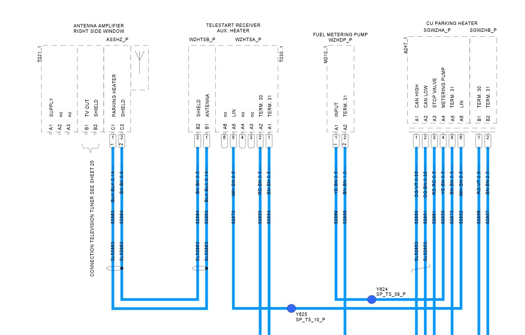

Здравствуйте, Владимир! На моём дизельном Кайене 2012г. установлен дополнительный отопитель (код опции I9M5). Имея электрические схемы автомобиля в целом, нигде не могу найти как он подключён в электрические цепи машины. Если не затруднит, дайте пожалуйста, схему подключения и распиновку разъёмов. Спасибо!

Сообщение от Технократ Посмотреть сообщение
Добрый вечер!
Какой VIN?

28.11.2017, 17:20   #4
Название: Автономный отопитель.jpg
28.11.2017, 17:21   #5
28.11.2017, 18:14   #6
Технократ
Спасибо! А распиновка разъёма на самом доп.отопителе? И какой провод является управляющим на запуск отопителя?
28.11.2017, 18:23   #7
Схемы выше это и есть сам отопитель. Автономный отопитель подключен к интерфейсу «человек-машина» CAN.

28.11.2017, 21:58   #8
Технократ
А где находятся электрические разъёмы?
28.11.2017, 22:32   #9
Там где находится и сам отопитель, он же блок управления. Под передним левым крылом.
