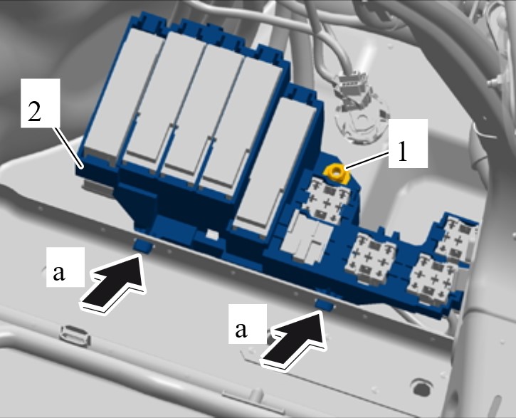

Соответствующий блок предохранителей находится в боковой части багажного отсека.

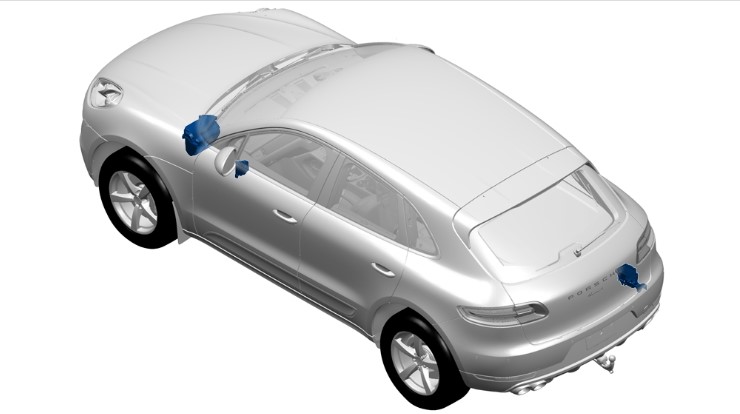

Место установки блока предохранителей
1 - Блок предохранителей в обтекателе
2 - Блок предохранителей в передней панели
3 - Блок предохранителей в багажном отсеке
