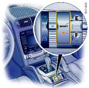

Доброго времени суток. Подскажите а кнопка спорт что меняет в характере машины.
Коробка переключает позже?
Или что то еще?
Машина без пневмы

Настоятельно рекомендую изучить инструкцию по эксплуатации автомобиля https://forum.cayservice.ru/showthread.php?t=1852
Спортивный режим
Функционирование
При включенном спортивном режиме задействуется спортивный вариант настройки автомобиля.
Настройки регулировочных систем Porsche меняются так, чтобы обеспечивать большую маневренность и динамичность движения:
– PASM (активная подвеска Porsche) автоматически переключается на спортивный режим, что влечет за собой выбор более жесткой настройки амортизаторов.
– PDCC (Система подавления кренов Porsche) автоматически переключается на спортивный режим, что влечет за собой дополнительное снижение кренов автомобиля.
– Пневмоподвеска автоматически переключается на низкий уровень.
– Tiptronic S переходит в спортивный режим переключения передач.
Моменты переключения передач смещаются в область более высоких оборотов. Переключения "вверх" производятся позднее, переключения “вниз” при торможении выполняются раньше. Автомобиль трогается на 1-й передаче.
– Электронный акселератор реагирует быстрее, двигатель более чутко реагирует на нажатие педали акселератора.
– Активируется режим спортивных настроек двигателя.
Для получения дальнейшей информации: обратите внимание на информацию в главе „АКТИВНАЯ ПОДВЕСКА PORSCHE (PASM)“ на странице 204.
Обратите внимание на информацию в главе „АКТИВНАЯ СИСТЕМА ПОДАВЛЕНИЯ КРЕНОВ PORSCHE (PDCC)“ на странице 205.
Включение и выключение спортивного режима
Спортивный режим можно активировать при включенном зажигании и программе движения по дорогам общего пользования без понижающего режима.
Нажмите кнопку SPORT E на центральной консоли. При включенном спортивном режиме в кнопке SPORT горит светодиод F.
При включенном спортивном режиме на многофункциональном дисплее появляется надпись SPORT.
После выключения зажигания спортивный режим автоматически переключается в нормальный режим.
