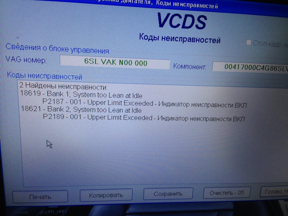

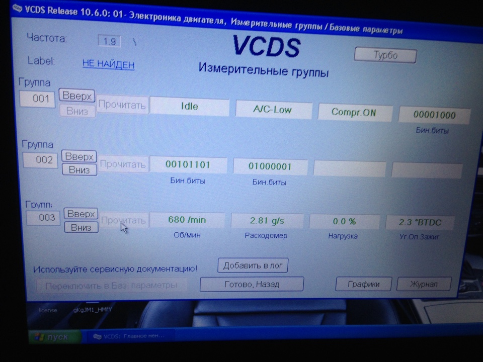

проехав километров 30 и опять загорелся чек сделал диагностику вагом появились ошибки 18619- p2187-001. 18621-p2189-001 фото добавил. что это и какое они отношения имеют к той проблеме что я исправлял ? или это что то совсем другое ?

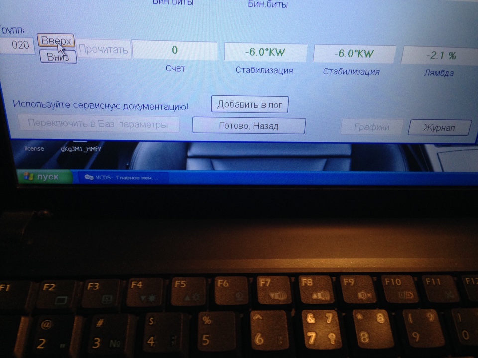

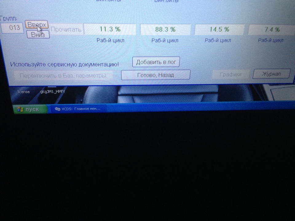

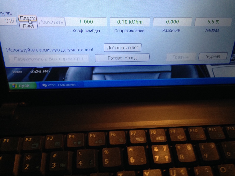

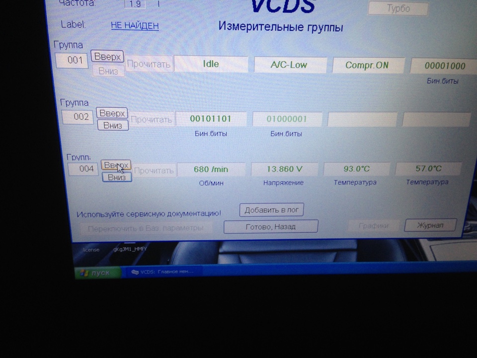

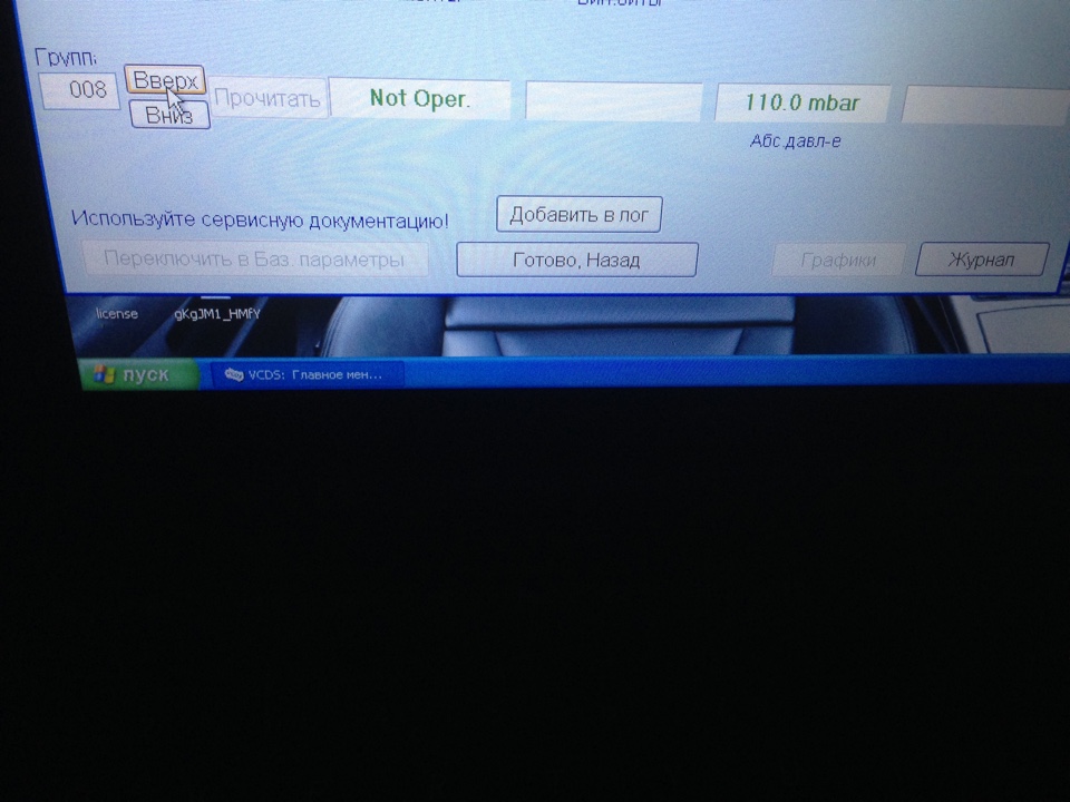

ещё подскажите (фото добавил) в диагностики нашёл измерительные группы просмотрел показатели, а вот допустимые они или нет не знаю, может подскажите на какие особо важные группы обратить внимание и какие показатели должны быть ? может цепь можно тут посмотреть на растяжение ?

22.09.2017, 21:12   #13
Сообщение от optika Посмотреть сообщение
https://forum.cayservice.ru/showthre...386#post114386
https://forum.cayservice.ru/showthread.php?t=7010
Проверяйте по аналогии с P2187
