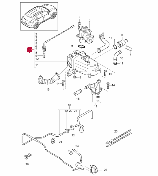

15.09.2017, 18:23   #14
Stepan76
Владимир еще раз приветствую проблема все таки так и осталась
Проверил впускной тракт дымогенератором утечек нет! поменял датчик давления выхлопных газов запустил тест но он дошел только до 400градусов на катализаторе а потом выкинул туже ошибку проверить воздуховод на герметичность.
Подскажите пож куда копать дальше!
P.S. тест останавливается всегда как только дойдет 400 градусов! один раз дал прогреть 418
15.09.2017, 19:23   #15
Сообщение от Stepan76 Посмотреть сообщение
Все идет в радиатору рециркуляции ОГ

18.09.2017, 18:07   #16
Stepan76
Владимир извините что пытаю вас глупыми вопросами!
на что обратить внимание в радиаторе ОГ на скважность егр или на герметичность камер самого радиатора за ранее спасибо
И какие мне понадобятся доп-о прокладки или уплотнения
18.09.2017, 20:08   #17
Во вложении...

18.09.2017, 20:20   #18
В режиме кратких тестов есть строчка для радиатора рециркуляции ОГ
есть, радиатор, рециркуляция ог
