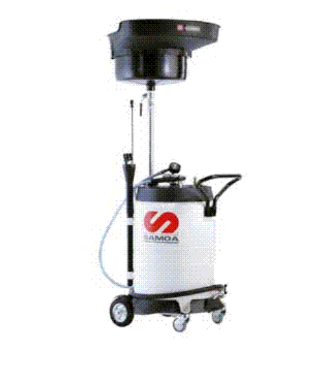

Интересует вопрос по замене масла на дизельном двигателе. Допускает ли конструкция двигателя/направляющей сервисного щупа замену масла путем подсоединения вакуумного/механического отсоса к верхней части направляющей? Или только зондом? Или только сливом через пробку поддона?
Интересует с целью проводить самостоятельную межсервисную замену масла в домашних условиях ))) Не экономии ради, а удовольствия для )))

Эта процедура называется откачка моторного масла.
Откачать моторное масло с помощью прибора для сбора и откачки старого масла V.A.G 1782 VAS product или аналогичного.
информация

Как я понимаю, то только зонд или слив?
Описание процедуры под зонд есть в документации? Там должно быть написано зонд совать или к наконечнику направляющей цепляться.
Оба варианта предусмотрено.
Сообщение от KuR Посмотреть сообщение
Нет. В инструкции к прибору для сбора и откачки старого масла если только...
Через зонд всегда делаем, если с сливной пробкой присутствуют проблемы.
Что за наконечник направляющей?
14.08.2017, 20:07   #5
KuR
На многих двигателях направляющая масляного щупа или направляющая сервисного щупа идет до самой нижней точки поддона. Тем самым предусматривется замена масла не только путем введения зонда "маслоотсоса" до дна, но и подключением маслоотсоса непосредственно к направляющей, которая, в этом случае, сама выполняет роль зонда.
Не думаю что имеет смысл так усложнять эту процедуру. Современное оборудование позволяет данную процедуру выполнять без лишних арматурных работ без потери качества выполняемой работы.
