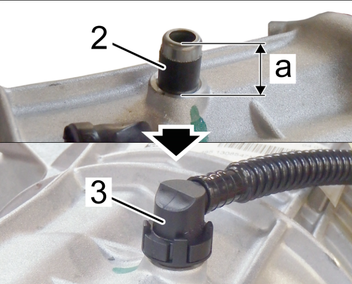

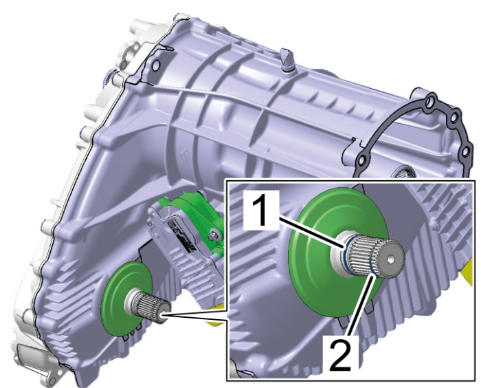

Это перепрошивка блока управления или механическое дооснащение и что этот канал из себя представляет?
При необходимости замены проверить номер запчасти новой раздаточной коробки.
Раздаточные коробки старого исполнения перед установкой нуждаются в переоснащении в соответствии с новым исполнением.
Переоснащение в соответствии с новым исполнением включает:
новое защитное кольцо на переднем выходном валу (также используется название “пылезащитный колпачок”);
новый штуцер вентиляции и
дооснащение автомобиля каналом прокачки
Исполнение коробки можно узнать по номеру запчасти или конструкции штуцера вентиляции.
Название: Новый штуцер.png
ID:	14041   Нажмите на изображение для увеличения
Название: Трубка вентиляции.png
ID:	14042   Нажмите на изображение для увеличения
Название: Уплотнительные кольца.png

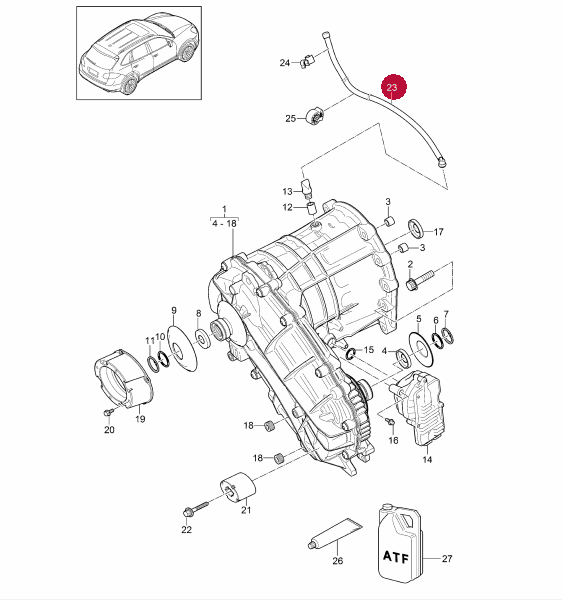

Запасные части для переоснащения в случае надобности:
N 10328401 Фиксатор 1 шт.
95830104710→ Вентиляционный канал 1 шт.
N 10787301→ Распорное кольцо 1 шт.
02H409275A → Вентиляционный штуцер 1 шт.
95834137501 → Защитное кольцо 1 шт.
WHT005158→ Уплотнительное кольцо круглого сечения 1 шт.
95834949110→ Пружинное стопорное кольцо 1 шт.
