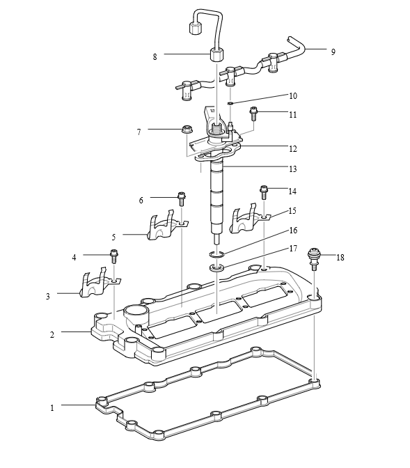

Обзор компонентов крышки ГБЦ
1 - Уплотнение крышки ГБЦ
2 - Крышка ГБЦ
3 - Держатель для электрического разъема
4 - Крепежный винт → Момент затяжки: 5 Nm
5 - Держатель редукционного клапана
6 - Крепежный винт → Момент затяжки: 5 Nm
7 - Крепежная гайка → Момент затяжки: 10 Nm
8 - Топливопровод (высокого давления)
9 - Обратный топливопровод
10 - Уплотнительное кольцо
11 - Крепежный винт → Момент затяжки: 5 Nm
12 - Прихват
13 - Форсунка
14 - Крепежный винт → Момент затяжки: 5 Nm
15 - Держатель электрического провода
16 - Уплотнительное кольцо
17 - Медное уплотнительное кольцо
18 - Крепежный винт крышки ГБЦ (с уплотнением) → Момент затяжки: 9 Nm

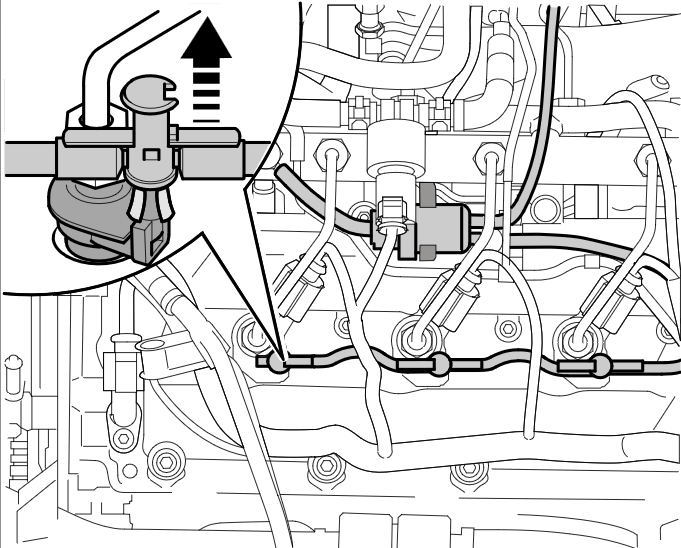

Если разъем отводящего топливопровода не извлекается наверх, открыть разъем путем проворота с помощью узкой отвертки -стрелки- .
1. Снимите соединения отводящих топливопроводов с форсунок, для этого потяните палец разблокировки вверх -стрелка- .
Немедленно закройте открытые соединения подходящей крышкой.

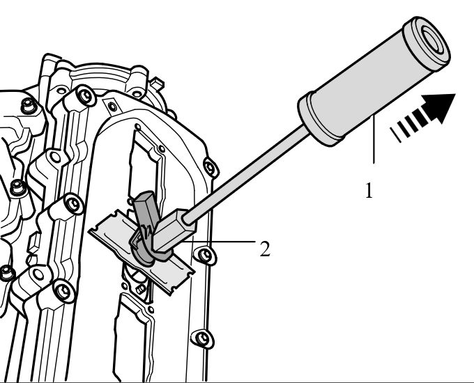

5. Вверните адаптер -2- в соединение топливопровода и выньте форсунки с помощью съемника ( -1- ) -стрелка- .
