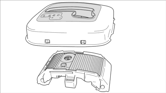

Проверяйте шторку селектора АКПП.
Часто проблема магнита, под цифрой "1"
ID:	12671   Нажмите на изображение для увеличения

Просто нужно правильно заправить эту шторку. Аналогично было точно на таком автомобиле. Часть шторки была не до конца заправлена в месте соединения
