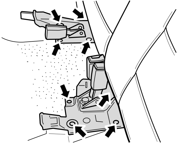

3. Выверните крепежные винты -стрелки- и откиньте крепежные пластины замков ремней безопасности вверх.

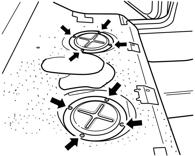

4. Вырежьте ковровое покрытие вдоль перфорированных линий ножом для резки коврового покрытия и сложите вырезанные части. Затем отверните крепежные гайки -стрелки- и снимите крышки.

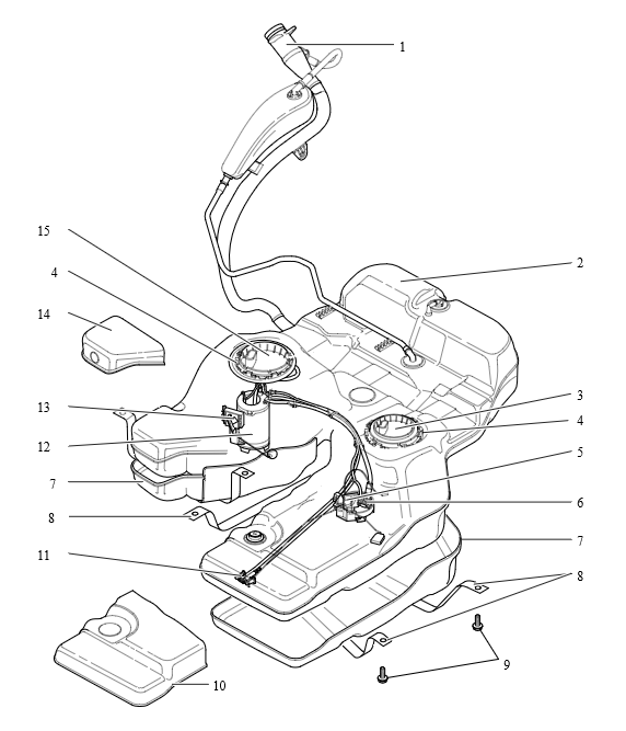

Обзор компонентов
Обзор компонентов топливного бака
1 - Топливозаправочная горловина
2 - Топливный бак
3 - Левая крышка
4 - Замковое кольцо → Момент затяжки: 145 Nm
5 - Левый датчик уровня топлива
6 - Эжекционный насос слева
7 - Защитный кожух
8 - Стяжная лента
9 - Крепежный винт → Предварительная затяжка: 20 Nm → Угол затяжки: 90°
10 - Защитный кожух
11 - Левый эжекционный насос (на дне бака)
12 - Топливный насос (модуль подачи)
13 - Правый датчик уровня топлива
14 - Защитный кожух
15 - Правая крышка
информация

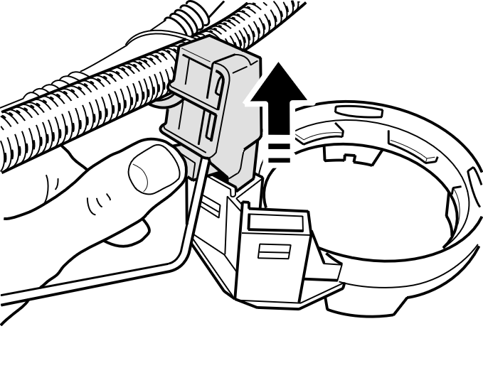

1. Выньте соединительный разъем -4- топливного насоса и датчика уровня топлива.
2. На левой и правой крышке отсоедините обратный трубопровод -1- , подающий трубопровод -2- , а также при необходимости обратный трубопровод для дополнительного отопителя -3- .

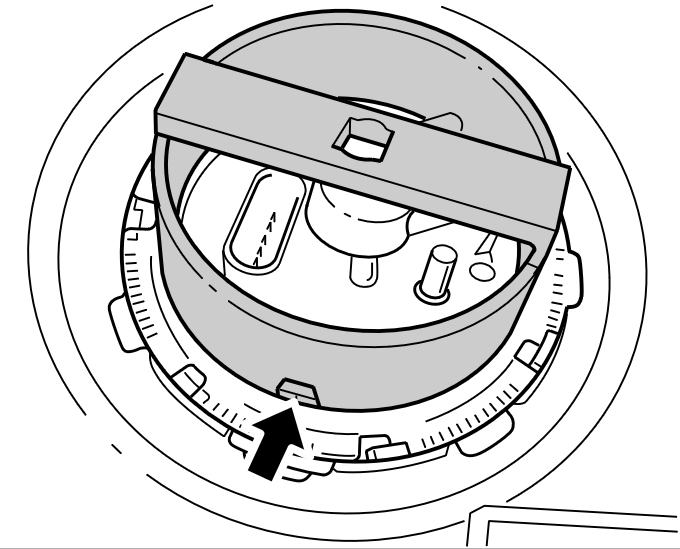

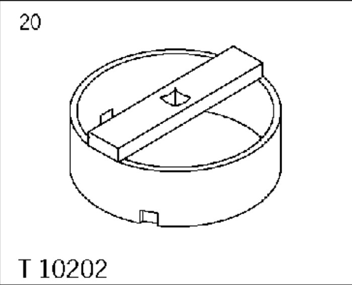

3. На левой и правой крышке отверните замковое кольцо с помощью ключа .

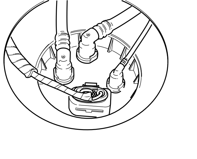

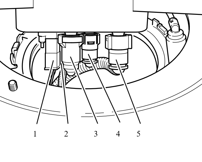

4. Осторожно подденьте левую и правую крышки, затем поднимите правую крышку до обеспечения доступности соединительного разъема -1 и 2- , а также соединений шлангов -3, 4 и 5- на нижней стороне правой крышки.
5. Снять соединительный разъем -1 и 2- и соединения шлангов -3, 4 и 5- с правой крышки.
6. Вынуть левую и правую крышки.

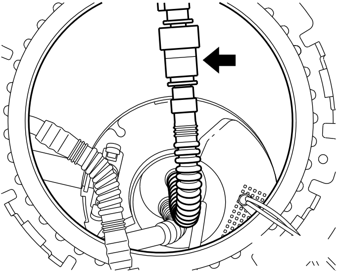

7. Разблокируйте черный заливной шланг -стрелка- из корпуса топливного насоса.
8. С обеих сторон топливного бака снимите подающий трубопровод -стрелка- к эжекционным насосам на топливном насосе.

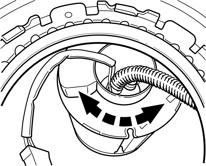

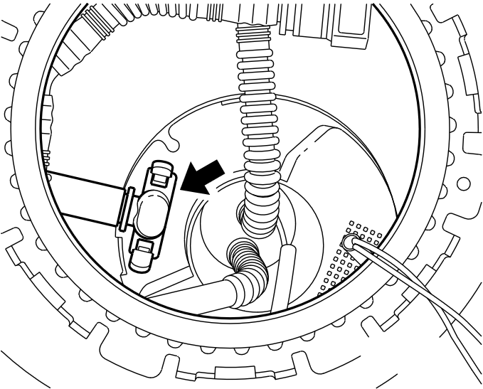

10. Поворотом примерно на 90° влево выверните завинченный в дно топливного бака топливный насос и выньте его из топливного бака.

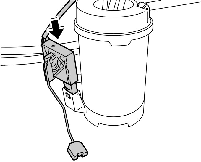

11. Теперь разблокируйте датчики уровня топлива с обеих сторон топливного бака и выньте их -стрелка- .
12. С обеих сторон топливного бака разблокируйте эжекционные насосы из днища топливного бака и снимите их с помощью небольшого поворота.
13. Вытяните оба конца шлангов с эжекционным насосом через левое или правое отверстие топливного бака.

2. Защелкните датчик уровня топлива -стрелка- .
3. Вставьте топливный насос в дно топливного бака и вверните его путем поворота примерно на 90° вправо.

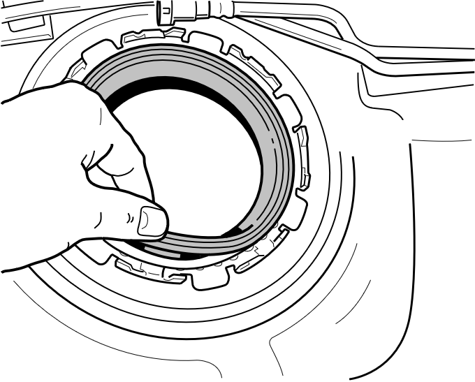

6. Вставьте новые уплотнения в отверстия топливного бака.
7. Установить в топливный бак левую и правую крышку.
8. Подключить соединительный разъем -1 и 2- и соединения шлангов -3, 4 и 5- на правой крышке.
9. Приверните замковое кольцо на левой и правой крышке с помощью ключа . → Момент затяжки: 145 Nm

1. Вставьте крышку в месте установки и затяните крепежные гайки -стрелки- . → Момент затяжки: 10 Nm

3. Откиньте крепежные пластины для замков ремней безопасности вниз и приверните их с помощью новых крепежных винтов -стрелки- . → Момент затяжки: 50 Nm+/-4 Nm
